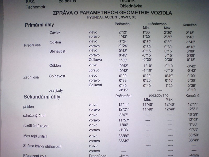

Problem sa vyskytol nepochopitelne po vymene brzdovych kotucov (mesiac dozadu). Geometria nic neriesi kedze odklon sa nastavit neda. Mechanik mi tvrdil vraj za to moze tlmic (tlmice boli menene cca pred pol rokom). Rozobrali vsetko co sa dalo, no dokazali to spravit na 1°42´. Po prejdeni par kilometrov sa odklon ale vratil spat. Pri vlastnej obhliadke som zistil ze tlmic na danej strane bol uvolneny v centralnej matici, bola vytocene o cca 1cm dovrchu !!! Vybral som tlmic preventivne vymenil horne ulozenie, vratil tlmic spat na miesto, dotiahol podla manualu, spustil auto a koleso bolo rovno, po prejdeni par sto metrov sa problem vyskytol znovu. Chcem sa teda spytat je problem naozaj v danom tlmici ?? Moze byt nejak skruteny alebo poskodeny?? Fungovat zda sa funguje spravne, bez problemov tlaci hore... Za kazdu radu dakujem, kedze drat a kupovat novu pneu kazdu chvilu nechcem :hyu:

Nehoda sa medzi tym ziadna nestala. Mozu byt toto priciny ??
- tlmic a jeho ulozenie
- zdeformovany otoc ("tehlice")
- rameno a silentbloky ramena
- cela naprava moze byt pohnuta

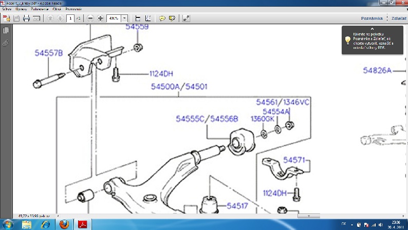

Accent to ma takto:

Kdepak [-X ,uchycení na centrální matce múžeš maximálně měnit výšku pera tlumiče :!: (více roztažené nebo stažené,výsledek se projevý ve světlé výšce vozu) né odklon kola :!: Podle mě má samotný tlumič uchycení v šenkru(těhlici)buď špatné díry nebo ty díry jsou oválné,prostě v tomto je nějaká chyba ,upravit to jde,buď se mezi tlumič a těhlici dávájí takové opěrné podkovičky(ty vymezují vůly mezi těhlicí a samotným tlumičem)proti propadu!!Nebo se na první šroub dává execentrický šroup po menší úpravě na tlumiči,tím si můžeš doladit také odklon,je to rychlejší a přesnější!! :) Platí to pouze pro auta která mají uchycené těhlice na dva šrouby ne na svěrač,ty maj jen jeden šroub,třeba favorit či felicie! Na dva šrouby Japonské a korejské autmobilky používali a pužívají do dneška. Co se týče samotných tlumičů někdy tohle prostě udělají,to k tomu prostě patří :wink: Takže pořádně zkontrolovat,nic jiného tam není,leda že by konec tlumiče byl nepatrně ohnutý,ty tlumiče se dávaly nové???Nebo z nějakého auta??? :o
