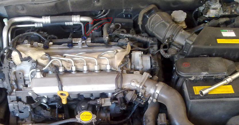

Ked das dole vzduchovu hadicu tak vies pozriet ci je turbo zadrete, pripadne ci ma volu, alebo tam nieje moc oleja..
Robotka na par minut..
edit>
Este vyskusaj pozriet hadicku VGT ci nieje nahodou vonku, alebo prasknuta.. To by mohol byt tiez tvoj problem..

adam221 : děkuji za fotky a hned na to vlítnu a omrknu to....
ale zjistil jsem něco nového,schválně předchvílí jsem to byl projet , a zjistil jsem že od jedničky až do trojky když řadim tak je tam ten tach od těch dvou tisíc....ale jak mile řadím na čtyrku až pětku tak prostě je tam ten tach až od třech tisíc , i když ho vytočim,tak se to nemění, je to na prd při předjíždění

tu hadicku co ukazoval Adam tiez doporucujem prehliadnut. Mne ju prehryzla kuna, krysa alebo nieco podobne.. a presne cca do 3000 to slo len skutocne letargicky. Tam bol ale citit extremny prepad vykonu. Sranda je ze to do ECU nehadzalo ziadne chyby, objavil som to sam
myslim si ze chip (ak nie je skutocne zmrseny) by turbu tak rychlu smrt nemal dat. Dobre by bolo motor zahriat a na mieste vyskusat trochu "poturovat" motor s otvorenou kapotou
