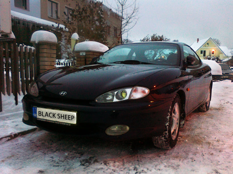

- Aktuální stav - zima 2010/2011
- 2011-leden.jpg (139.28 KiB) Zobrazeno 2613 x

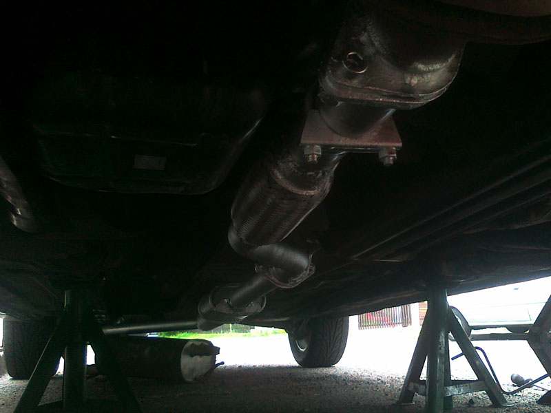

poslední dobou jsem řešil, že bylo takové hlučnější a přenášelo drobné vibrace do karoserie. skoro jako kdyby to byl 15 let starý hyundai s téměř 200.000 km
no, prvně jsem podezříval motor - takže jsem změřil komprese ale ty byli předpisový jako u novýho, jak už jsem tu několikrát psal a chlubil se. mile mě to totiž překvapilo. pokud chcete G4GF udržet v dobré kondici, doporučuji olej 5w40, zkrátit výměnu oleje na polovinu a netočit to studené. za tepla se naopak nebát tomu naložit a protáhnout to - samozřejmě s rozumem.
v podstatě nejhorší vibrování bylo někdy předloni. od té doby jsem ale vyměnil všechny silentbloky motoru, protože ta guma byla pěkne ztvrdlá. pak jsem vyměnil svíčky a zapalovací kabely, oboje od značky NGK a nyní jsem nainstaloval originál výfuk, sice starší, ale originál.
auto je nyní k nepoznání a chová se skutečně jako nové, až neuvěřitelné. nic z těchto věcí nebylo nějak KO, mimo výfuku, ale všecko to bylo tak nějak načaté a ve finále to mělo za důsledek to, že jsem cítil nastartovaný motor
nyní ve 150 nepoznám, že riskuju papíry
- Výměna výfuku za starší originál, obroušený a nalakovaný. V pozadí z obou stran urezlý 4 roky starý italský imasaf.
- spodek-vyfuk-original.jpg (79.99 KiB) Zobrazeno 2613 x

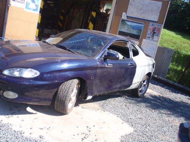

auto si také prošlo menší GO karoserie, protože jsem předtím neúspěšně bojoval s korozí. rozhodl jsem se to jednou a naposled zkusit pořádně. přes léto se celé auto odstrojilo, našli se schnilé místa, které nebyli pod plasty a koberci vidět, a vše se pořádně opravilo.
zadní lemy jsem nesehnal jinak, než v podobě celých boků. naštěstí v polsku nebyli tak drahé ani originál
a tak jsem pro ně zajel. když už jsem je ale doma měl, tak jsem se s klempířem domluvil, že je tam dáme celé a bude. 90 % svárů jsou tedy v originál místech, jen nad okny se to fiklo níž, aby byl kratší a lepší spoj. ten se nakonec místo kitování cínoval a výsledek je bomba! težko najít kde se to kitovalo a nebo kam až nakonec dělali rozstřiky.
že se stejné coupé dá sehnat za 30.000 korun je bohužel pravda, ale vzhledem k tomu že jsem na to auto už zatíženej tak jsem do něj peníze nasypal s tím že už si ho nechám napořád a snad mi bude ještě dělat radost. holt asi nemoc či co
- P8200304.JPG (81.18 KiB) Zobrazeno 2615 x

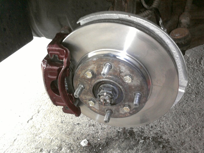

Tak já jedu na technickou ve čtvrtek, jsem zvědav co mi řeknou na ten výfuk a mám blbou geometrii, tak to asi ještě nechám seřídit. Já se tě jen zeptám Blacku. Sypeš do toho auta dost peněz, co budeš dělat, až tě smete nějaká stará bába ve feldě
To už ten výfuk potřebovat nebudeš že?
Jinak brzdy uděláš sám a ložiska nezničíš, dělal jsem to před měsícem a když víš jak na to, tak je to brnkačka.A zadní je už tuplem zývačka.
- kotouče2.jpg (121.67 KiB) Zobrazeno 2558 x

do toho se mi moc nechce, je tam potřeba rozebrat všechny třmínky, povyměnovat prachovky, pístky.. celý to rozhejbat, vyměnit brzdovku a pak až teprve kotouče a desky
vím jak to bejvá zasraně zarezlý. už jsem zvažoval i nabídku skoro-novejch brzd, koupit to komplet s těhlicí jako celek, ale když jsem zvážil co by to stálo a co přineslo, tak to vezmu celé nové a bude jistotka.
ohledně těch bab ve felicii, krádeží, krup a vandalů mám docela neklidný spaní; mít doma auto ve kterým je zasraně nasypáno a bez hodnoty, že se to ani nedá pojistit..
furt se dá koupit za třicet, takže to beru to tak že mam prostě auto za tři pětky a hafo peněz jsem hodil do kanálu (spíš si to snažím vnutit, hehe) to spíš už k tomu konkrétnímu kousku mám takovej vřelej vztah, ikdyž na scoupé to nemá to byl miláček
navíc je docela v cajku pořád, i přes 15 let a 190.000 km, takže se s tím dá žít. horší bylo, že do scoupé jsem sypal ale stíhalo se rozpadat rychleji
coupé už je docela soudržný, jen jsem to začal moc hrotit a vyměnoval jsem až jsem vyměnil postupně...

ještě mě napadá, nevíš kde sehnat ty plechy za brzdy? mám je komplet děravý, poslední zrezlý díly na autě a chci je tam mít
ani jsem se ještě neptal v hyundaii...
a poslední otázka: ty brzdice jsi lakoval čím? ja jsem měl barvu ve spray, žáruvzdornou, předtím jsem na lantře obrousil bubny docela poctivě, ale stejně se to po chvíli loupe :/

Ty plechy jsem jen natřel barvou na výfuky, ale lhoty je myslím dával nové. Já repasoval jen jeden brzdič a to byl tuším levý zadní (ta opravná sada stála cca 60kč takže pohoda). A ta barva je úplně obyčejná ve spreji. Když člověk nebrzdí, tak i vydrží

jj, plechy jsem dával já, někde jsem tu o tom i psal, origo hyundai, jinde je nedokázali sehnat, cena tuším 1000kč za kus
