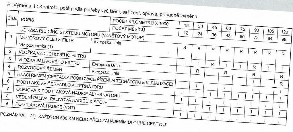

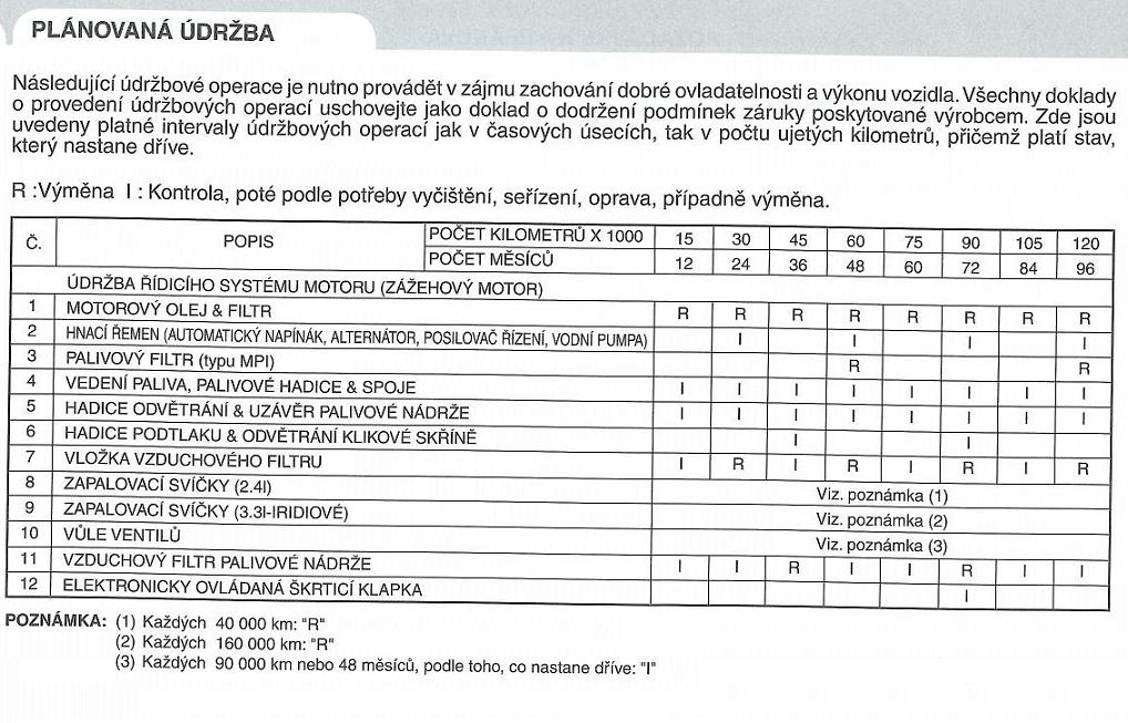

Počkej pocem, tak teda 60.000 nebo 90.000? Nebo snad oboje? Jasně, že podle potřeby je to blbost, se ti to přetrhne a seš namydlenej, nicméně já se na to do manuálu nedávno zrovna koukal... Nic, mrknu tam ještě jednou a uvedu to na pravou míru, nebo to rovnou naskenuju ať je pořádek.

Tak tady jsou obrázky z manuálu.

2.4 ma retez, 2.0 ma dle katalogu (a meho prekvapeni) jeden remen a jednu kladku.
Samozrejme, ze i retez by se mel vymenit, casem ma vule a chrasti. Nic neni dozivotni, ani tasky Bramac a Tondach

Manuálu vubec nevěř tam sou kolikrát takový krávoviny že to je až neuvěřitelný kdo je tvoří nebo překládá....urřitě bych na rozvodech neriskoval víc než 60 000 když bych si to auto chtěl nechat...pokud ho máš na dojezd tak dobrý ale jinak bych preventivně vyměnil....on ten rozvodák muže najet i 200 000 bez problemu ale taky muže najet 65 000 a konec...

Tak voni se ty obrázky z korejštiny překládaj fakt blbě
Ale neřikej mi, že doporučený intervaly výměny v manuálu jsou nesmysl. Jestli už i tohle by mělo bejt blbě, tak to je v případě poruchy rovnou na žalobu...

neni rozhodujici co doporučuje výrobce auta ale to co ti garantuje výrobce rozvodáku....prostě jak sem říkal 60 řemny kladky a 90 nový řemenice, to protože že po 90 tisicich jsou ty hrany už oblý....nový auto má na rozvodáku ostrý hrany starší oblý...ale řemenice nikdo nemění...je to jen obecná poučka.....navíc rozvodák neni taková investice vzhledem k tomu že na to občas šlápneš pak prudce ubereš....prostě víc jak 60 bych neriskoval.....

Zdravím.Zrovna nedávno jsem měnil...rozvody komplet by se měly měnit každých 90000km max.Nepřetahovat ani náhodou.V návodech výrobců jsou maxima.Osobně doporučuji měnit o něco dříve.Rozvoďák nestojí navíc moc...já platil 1100kč.Jinak 2.4 má opravdu řetěz v pouzdře - ten by se měl měnit každých 250 000-300 000km.
