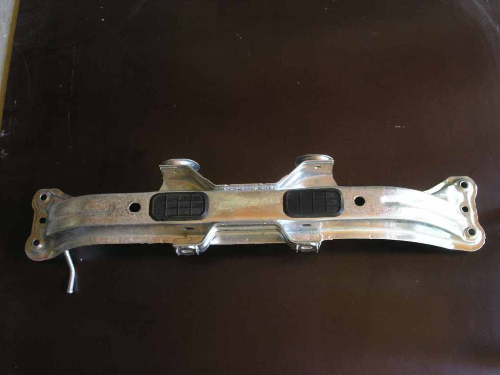

Zdravím všechny,
ted jsem konečně vyměnil zadní nápravu :D.Dalo to docela práci ji sehnat-všechny,který jsem viděl byly pěkně prohnilý.Nakonec jsem ji sehnal na jednom vrakáči-jediná použitelná a měla ještě takové černé zátky,které se dávají do těch děr,kde je přístup na šrouby k ramenum. Řekl bych,že je to příčina ,proč přežila relativně zdravá-zabranují tomu ,aby se dovnitř nápravnice dostala voda a v zimě sůl ze silnice.Celou jsem ji rozebral obrouzil drátěným kartáčem na železo a nechal ji pozinkovat-přidávám foto.Ještě jsem ji potom několikrát natřel měkkou barvou.Ted jsem ještě nechal udělat geometrii zadní nápravi, což taky není uplná sranda sehnat servis kde to dělají.Kdyby jste měli zájem o ty zátky tak bych je mohl odformovat a odlít z polyuretanu.Jinak já bych tam dal asi jenom nějakou lepší lepenku, nebo tak,aby se zabránilo té vodě.
Zdravím Luděk
náprava pozink I.jpg (77.45 KiB) Zobrazeno 1659 x

Re: Moje povrchová uprava zadní nápravy pro delší životnost
Příspěvek od black_sheep »
mno o něčem takovém jsem uvažoval také. nakonec jsem ji prostě lehce obrousil drátěným kartáčem a nastříkal ochranou na podvozky. po dvou letech furt pěkná.
