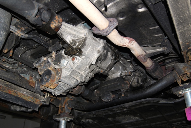

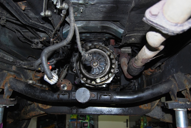

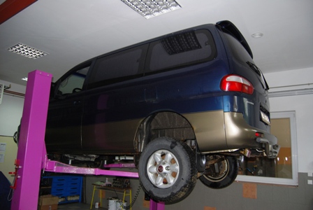

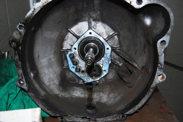

Tak se zase hlásím. O víkendu jsme docela bez větších problémů "vyprostily" převodovku ven z auta. První dojem ? Zdá se že se potvrdily slova Leose2, ložisko na hlavní hřídeli se "mrská jako kapr na suchu", je hodně volné a ložiska v něm šustí jako hrom. Doufám že půjde bez problému sehnat. Pro jistotu uděláme důkladnou prohlídku, když už je převodovka venku a uvidí se, ještě dám na fórum postřehy.

vdaka za zdielanie informacii,pozeram,ze aj vyvod z redukcky mas zateceny od oleja,skontroluj si,ci nemas na vystupnom hriadeli volu,ja mam a idem vymenit lozisko a semering.(semering som mal kupeny davnejsie,lebo to slizelo,ale teraz bude treba vymenit aj lozisko-idem ho objednat)

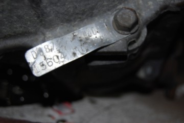

Na redukče jsem našel tenhle štíek, je to k něčemu ?
dá se podle toho něco objednat ?
oltcitak
Příspěvky: 1831
Re: Starex 4WD problém s převodovkou ?
Příspěvek od oltcitak »
nic tam nevidim,bud to opis,alebo daj komplet VIN,pozriem to.Lozisko na moj voz ma objednacie cislo 47382-4B000 a semering 47392-4B000 a pouzival sa vo vozidlach od datumu vyroby od 1.7.2001 do 31.12.2006
