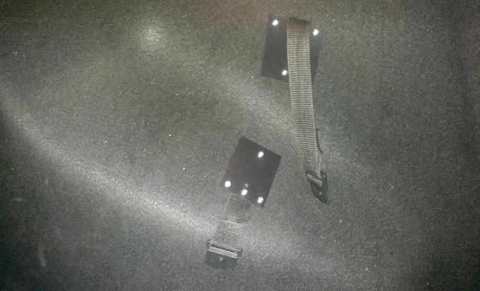

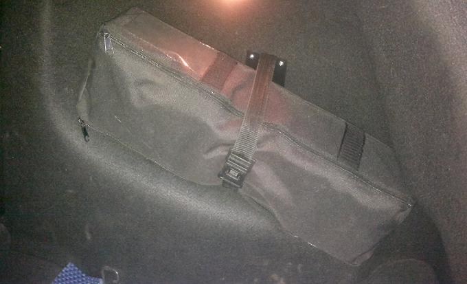

Re: Brašna do kufru i30
cvak...

Jak jsi tam přidělal ty pásky z batohu, jen pře ten filc?alarm píše:cvak...
tie čierne obdĺžniky sú tenké čierne plasty...sú tam preto, aby som rozložil silu...prichytené to mám vrutmi 3,5x10mm a drží to pevne.

To jsi to vrtal do plechu?alarm píše:tie čierne obdĺžniky sú tenké čierne plasty...sú tam preto, aby som rozložil silu...prichytené to mám vrutmi 3,5x10mm a drží to pevne.
nie...do toho papundeklu a bez predvrtavania dier v papundekly. V plaste som mal diery 4mm. Cez popruh idú dve skrutky a ďaľšie dve sú len na pritlačenie plastu k papun., tam, kde som predpokladal namáhanie.
