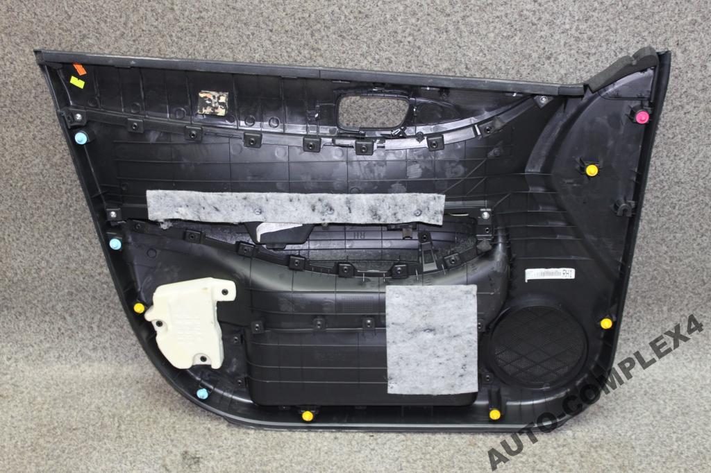

No zatím jsem je nerozdělával, ale sehnal jsem si alespoň fotografii předniho tapeciru kde má úchyty. Tak se to možná někomu bude hodit. Vypadá to, že to drží jenom na dvouch šroubech. První pod klikou dveří a druhý v prolisu madla dveří.

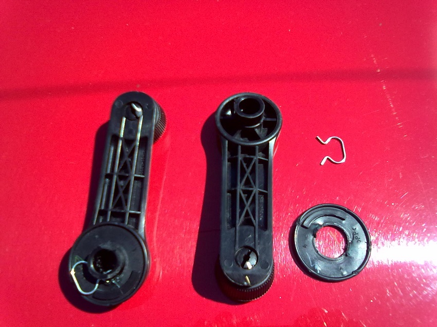

Ahoj, dělal jsem to před časem, pokud máš vzadu kličku na stahování oken, tak začni s ní. Je vyrobená z měkkého plastu, je nasazená na mnohohranu a je zajištěná drátovou sponou ve tvaru velkého písmene Omega. Mám to vyfocené, až přemůžu lenost, tak to tady zavěsím. Protože jsem zatím nenašel v obchodech žádnou servisní příručku na i-20, vycházel jsem z manuálu na Mitsubishi Colt, je to tam celkem názorně namalovaný. Doporučujou tu sponu vytlačit kapesníkem, nepovedlo se mi to. Ten plast je celkem měkký, takže nepraská, tak jsem použil hrubou sílu, polstrování zatlačil co nejvíce dovnitř dveří a šroubovákem sponu vytlačil. Pokud máš známého v automechanika, nech si to od něj vysvětlit, nebo udělat. Na tom měkkém plastu samozřejmě vzniknou po šroubováku stopy, ale nejsou po opětovném sestavení dveří vidět. Pokud sundáš kličku, máš vyhráno. Pak jen vyšroubuješ tři šrouby. Budeš potřebovat křížový šroubovák a nůž s tenkou čepelí nebo ještě lépe plochý hodinářský šroubovák, tím sundáš krytky šroubů. Jeden je pod kličkou otvírání dveří, druhý je v té malé prohlubni v madle dveří, je krytý gumovou krytkou a ten třetí najdeš po otevření dveří, zhruba v úrovni spodní hrany oken, pod plastovou krytkou-ten vnitřní terčík, vnější kroužek je už podložka šroubku.Šroubky jsou samořezné, zašroubované do plastových kostek, tak pracuj s citem. Po demontáži šroubků najdeš na spodní hraně dveří otvor tak akorát na plochý šroubovák, tím ten plast odpáčíš postupně odspoda nahoru vycvakáš plastové patentky. Pak tu výplň vysuneš směrem nahoru, je zaháknutá pod okny. Bowdeny od zámků jsou snadno demontovatelné, uvidíš sám. Mimochodem, kabely k reprákúm jsou natažené, takže pokud je chceš doplnit, máš usnadněnou práci. Tu si ulehčíš ještě tím, pokud si koupíš Pioneer repráky s originální rychlospojkou, v jejich katalogu je dostatečný výběr.
Re: Demontáž výplne dverí
pokus o slíbené fotky:

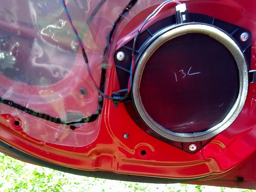

Tak to by aj mňa zaujímalo, aký má dopad na elektroinštaláciu ak je tá fólia na niektorých miestach porušená, resp. odlepená. Nie je však úplne nepriepustná, v miestach, kde sú prestrčené káble sú otvory.

ty neutěsněné otvory byly i na minulých autech,a doplním asi taky proto , že výplně nebyly plasty,ale něco jako sololit,proto ten igelit a přilepení k plechu dveří,když se tam dostala voda tak se to rozpadlo, u megana to navíc chránilo elektriku,jak se ptal caruser,
