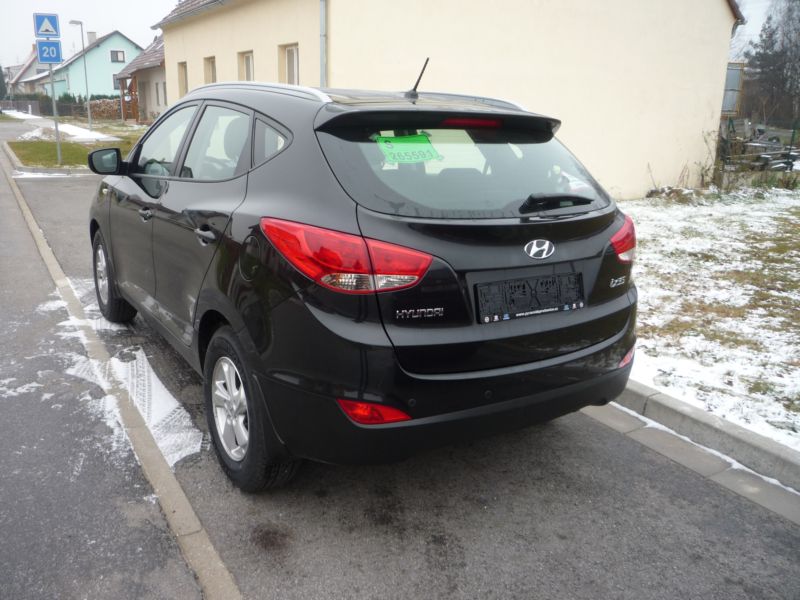

koko píše:
azibrov píše:Ahoj. Mam neoriginal senzory primo od prodejce. zadny problem. Zacinaji vydavat zvukovy signal zhruba metr a pul od prekazky. Spokojenost. Nejsou vypinatelne a zapojeny na svetlo zpetneho chodu. Repracek umisten v kufru na bocni strane
Ahoj, prosím tě, kde máš umístěny senzory v nárazníku. V černém spodním díle, nebo v horní lakované části nárazníku?
V paketu PLUS z výroby jsou čidla umístěny ve spodním černém dílu nárazníku, ale ty mají spec.tvarované uchyty k vyrovnání sklonu nárazníku.
Nabídli mi z příslušenství http://www.hyundai.cz/data/files/pdf/ce ... i-ix35.pdf
díl: 005ND116 Parkovací asistent, 4 čidla, zadní.
Tak se ptám a přemýšlím, jestli do toho jít.
Ahoj. mam je v lakovane casti.
renault megane grandtour limited, 1,6 16V 81kW
ix35 1.6GDi prodano
FISHkaa
Příspěvky: 3364
Re: Parkovací senzory
Příspěvek od FISHkaa »
tam nemají co dělat http://img.auto.cz/moje.auto.cz/img/gal ... 74b511.jpg
Navíc, IMHO, budou dost vysoko...
v každém případě to je dost fugly ne? To bych si raději dal kameru do zpětného...
azibrov
Příspěvky: 179
Registrován: 24 srp 2010, 20:30
Příspěvek od azibrov »
Bych nerekl, ze vysoko. Nemam s tim problem. Reaguji i na obrubnik
