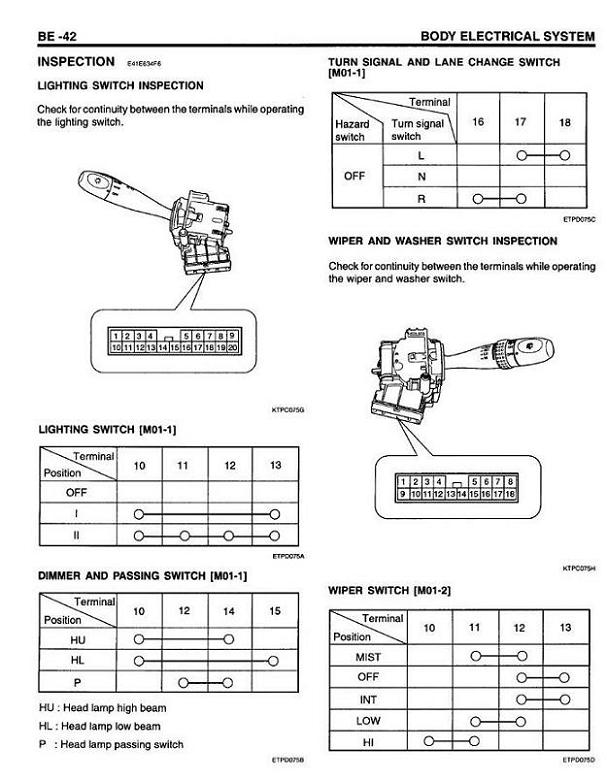

Prosím o radu. Při blikání blinkrem se mi najednou začalo kouřit od páčky na blinkry a světla. Za chviličku to přestalo, ale od té doby se ovládání světel špatně přepíná a hlavně mi svítí jen obrysovky. Na potkávačky a dálkovky můžu zapomenout. Zadek ale svítí normálně.
Je možné to opravit na koleni? Dostanu se do sloupku pod volant? co budu potřebovat na opravu? Předem díky moc všem za rady.

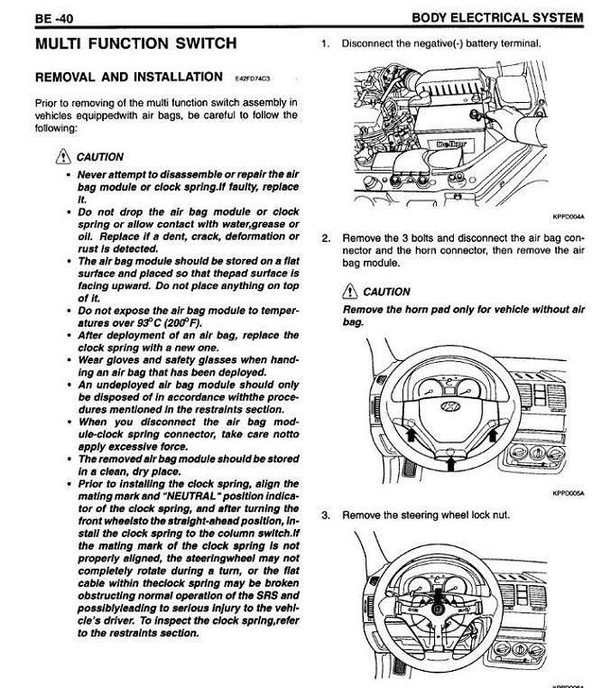

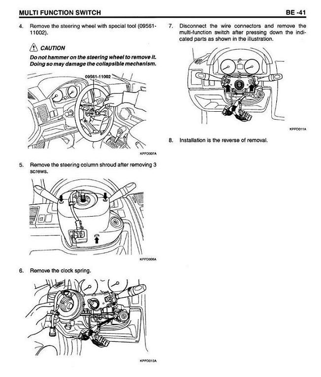

Rozobratie stlpiku volantu je tu ,schéma aj návod na opravu multifunkčného prepínača
getz multijog1.JPG (125.58 KiB) Zobrazeno 2442 x
getz-stlpik volantu.JPG (77.64 KiB) Zobrazeno 2450 x
getz multijog2..JPG (73.64 KiB) Zobrazeno 2442 x

Díky, to rozebrání nevypadá tak složitě, jen tu opravu jsem moc nepochopil:-)

Oni si pod samotnou oprtavou predstavujú výmenu a spätnú montáž komponentu :D :shock: ,mne tak vymenili celý preušovač smeroviek,ale otec ho doma ešte rozchodil :D

sundavej bag na volantu s odpojenou baterkou. Omylem něco vyzkratuješ a urve ti to hlavu 8)

#-o Volant vůbec sundavat nemusíš [-X http://www.getzclub.net/viewtopic.php?f=21&t=173 dostaneš se tam v pohodě když sundáš pouze ten kryt okolo. Jeden novej přepínač mám volnej když budeš chtít.
