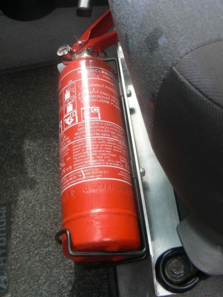

vydrz dam ti tu foto jak to mam ja ,sedi presne teda aspon do Accenta,u i30 musis vyskouset pod predni sedacku
EDIT: jinak do auta prichazi v uvahu jen Praskovy a staci 1Kg,nejlepsi mas zajit do prodejny a primo vyzkouset jak bude sedet, je uzsi a tlustejsi.nejlepsi vyzkouset

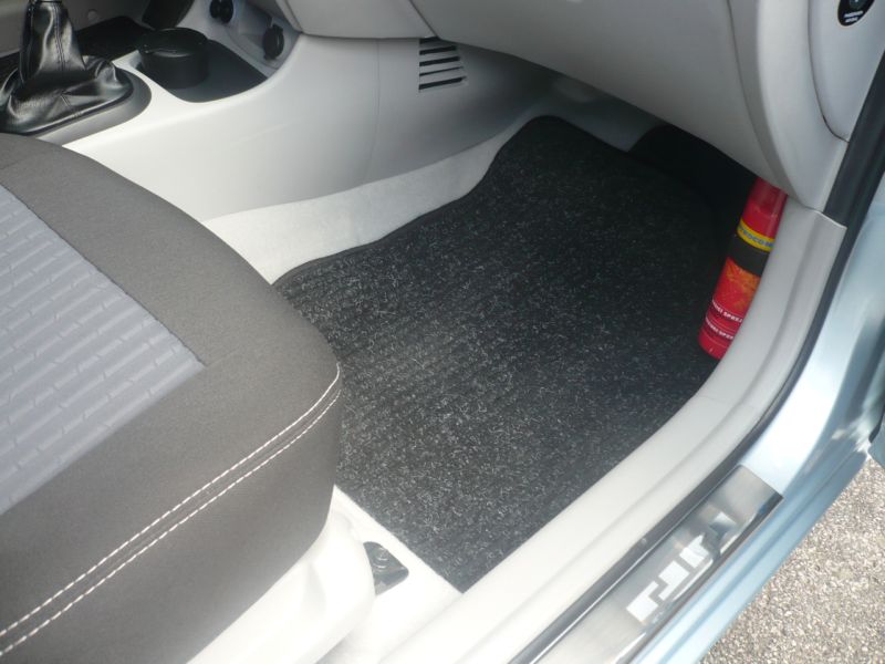

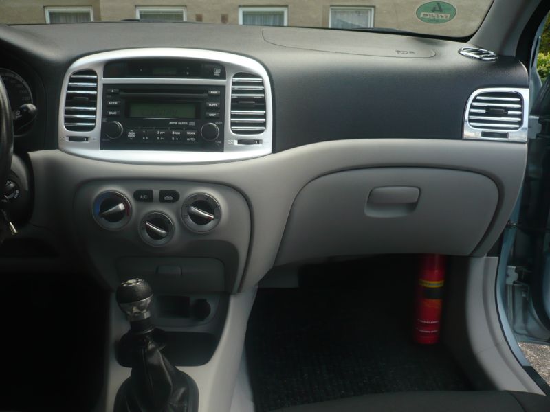

Když jedeme ven na dovču,tak mám v
k tomu spreji i 2x2kg hasičáky(možná jsou větší
).Mám je na zemi,upevněné k předním sedadlům-trochu jako 69pavel,ale jsou přidělané k sedadlům.Dostat se k nim v naloženém kufru,by asi nebylo jednoduché,tak proto hned po ruce.

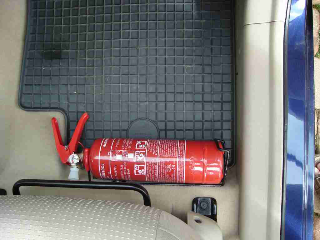

Taky Lidl kupoval jsem jich asi pět. Jinak tam mívají ještě německý, ale ten nedoporučuji. Do auta stačí 1Kg a určitě práškovej, pěnovej určitě ne. Sprej je taky dobrá věc, ale chce pohlídat v návodu, kterýmu nevadí zamrznutí a kterej se dá používat v jakýkoliv poloze.

Ještě bych ho zajistil na té vzdálenější straně páskou. V případě nehody přerazí spolujezdci paty.
