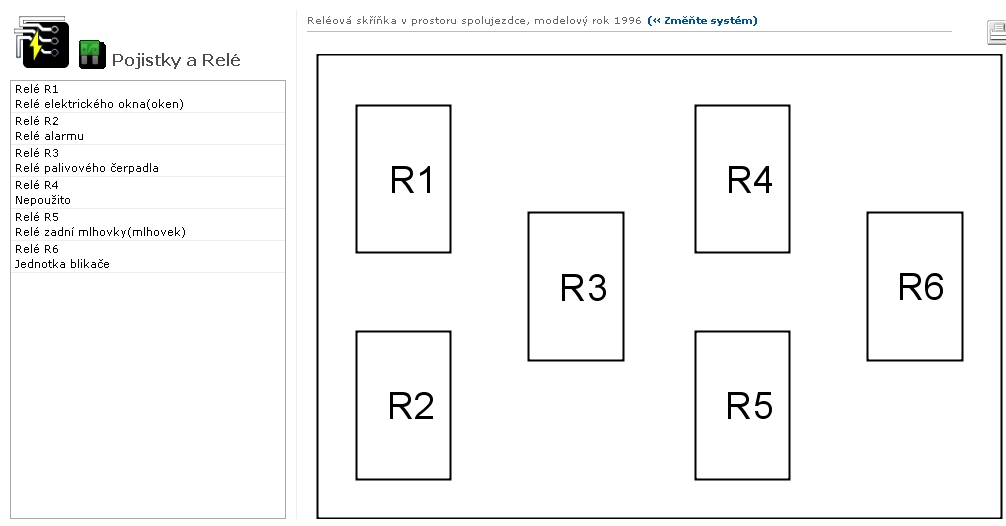

Nejde mi šťáva do zadních mlhovek (ani do jedné). Nemají někde ty mlhovky relé? (popř. kde). Předem díky za info Lantra Wagon, 1.6, 16V, 1996

nevim jak to bylo u coupe, ale abych rozsvítil mlhovku, už nevim zda přední či zadní, tak bylo podmínkou mít zapnuté potkávací světla a možná k tomu i nějakou tu mlhovku, abych rozsvítil tu druhou (přední či zadní), zkus to. Pak mrkni na pojistky nebo sežen a vyměn jednotku ETAC umístěnou pod radiem vlevo. Někdo mě opravte, pokud ta jednotka nemá na starosti mlhovky.

Coupe a Lanntra by měly mít stejnou elektriku.Podívej se nalevo pod palubovku,někde nad spojkovým pedálem by měla být krabička s relátkama. Relátko nemusí být vždycky vadné,většinou jenom pořádně nesepne.Najdi ho,vytáhni ho,opatrně sundej s relátka nožíkem krytku a přihni trošičku kontakt. Pokud ti to nepomůže sháněj nové.
