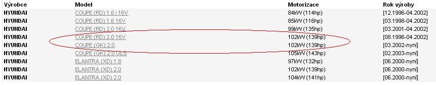

hledal a nenašel,nezkoušel už někdo porovnat motory 2.0L 102Kw z 1G a 2G ? budou nejspíš rozdílne,zajímalo by mě kolem svodů jestli by pasovaly. a ještě zkoušel porovna někdo nápravy u 2G od 2.0 a 2.7 ? jde mi o implantaci brzd z V6 na 2.0

tak díky za info,tak to mě zklamali že do V6 nacpali ty same brzdy co do 2.0. ale tedka jsem našel že těsnění od výfuk. svodů pasuje jak z GK i na RD tak by to mohly být stejné ty svody

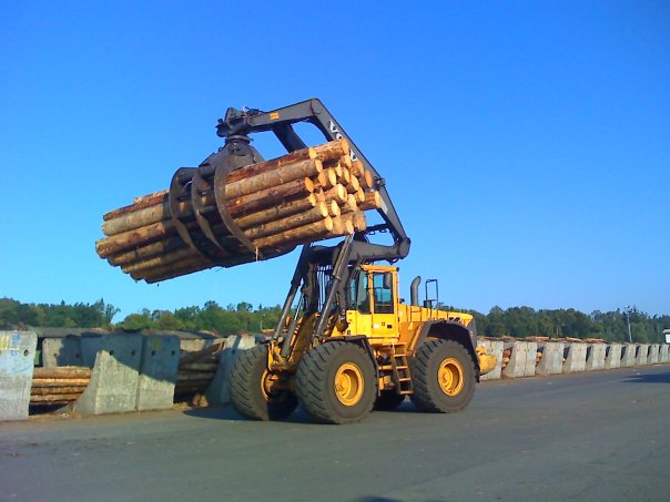

hmm tak to bude asi tim že v praci sedím 11hodin v 45tunové mrše co zastaví ze 40km/h na 3 metrech ,tak to asi bude o zvyku :D spíš jsem chtěl zlepšit brzdy než začnu nahánět koně pod kapotou :D

ty čísla trochu s rozumem, ze 40km/h na 3metrech nezastaví ani M3 EVO, ve svě době auto s nejlepšími brzdami.

mirpie píše:ty čísla trochu s rozumem, ze 40km/h na 3metrech nezastaví ani M3 EVO, ve svě době auto s nejlepšími brzdami.
Asi neměl taky gumy 825/65r29 :D :D a neopřel se o drapák ale to už je mimo mísu :D
