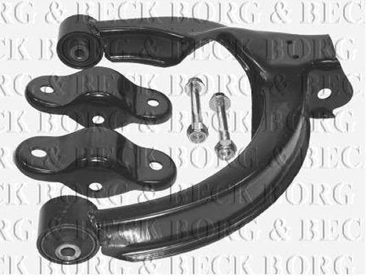

Nieco taketo?
Re: Zlomení zadního pravého ramene u Sonaty
Tohle je od Borg&Becka, teoreticky by melo sedet, toale v katalogu je vedeny jen na 2.7 Chtelo by to VIN.
