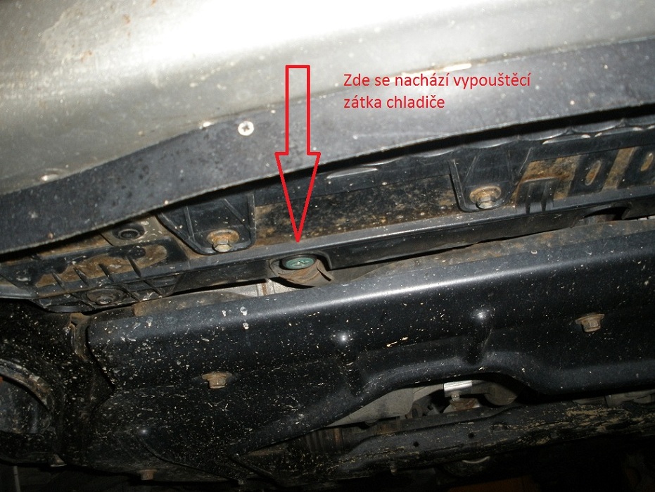

Zátka se povolí pod předním nárazníkem (je schovaná pod takovou malou plastovou lištou)
Je ale vidět a moje má zelenou barvu, je gumová a je na křížový šroubovák :D

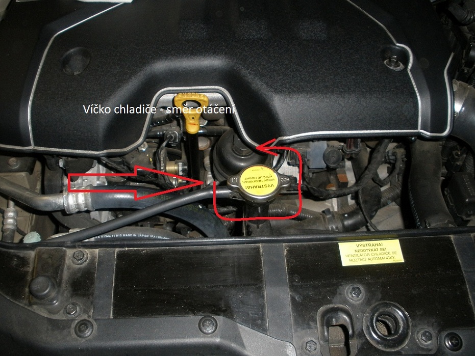

Pro lepší odtékání staré kapaliny jsem otevřel víčko chladiče.
Po otočení víčka se víčko zarazí o doraz...musíte přitlačit víčko směrem dolů a znovu pootočit (je tam pojistka) Pak už víčko vyskočí.

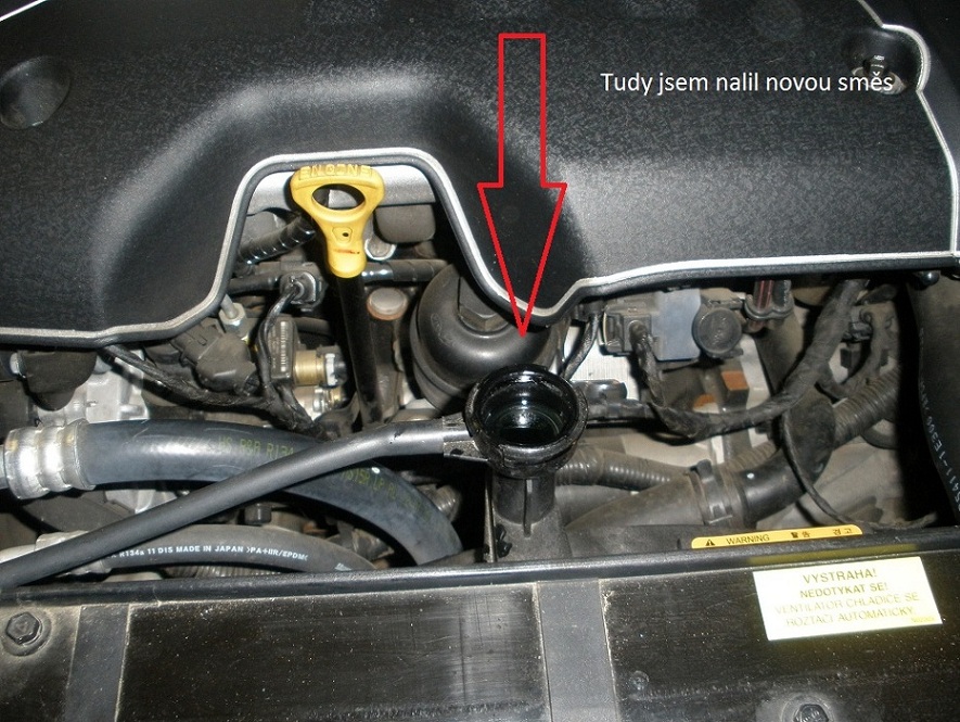

Když mi stará směs vytekla, víčkem chladiče jsem nalil novou směs do té doby, než jsem uviděl hladinku ve víčku chladiče, která několikrát spadla. Myslím, že jsem doléval 2x 8-[
Jo a na jednu věc nezapomeňte...zatočit pod autem tu gumovou zátku :D 8-[
Auto se samo odvzdušní po zahřátí motoru a sepnutí termostatu.
Poté jsem dolil ještě cca 0,3 litrů. (stačí aspoň 2x kouknout na nádobku) :wink:

Já jsem doplnil chladič po víčko a zavřel ho. Dolil směs i do nádobky mezi rysky málo-moc :lol: a druhý den vyrazil normálně do práce na ranní směnu.
Do auta jsem si vzal cca litr směsi a po směně jsem před fabrikou zkontroloval hladinu. Bylo potřeba dolít cca 0,3 litru.
