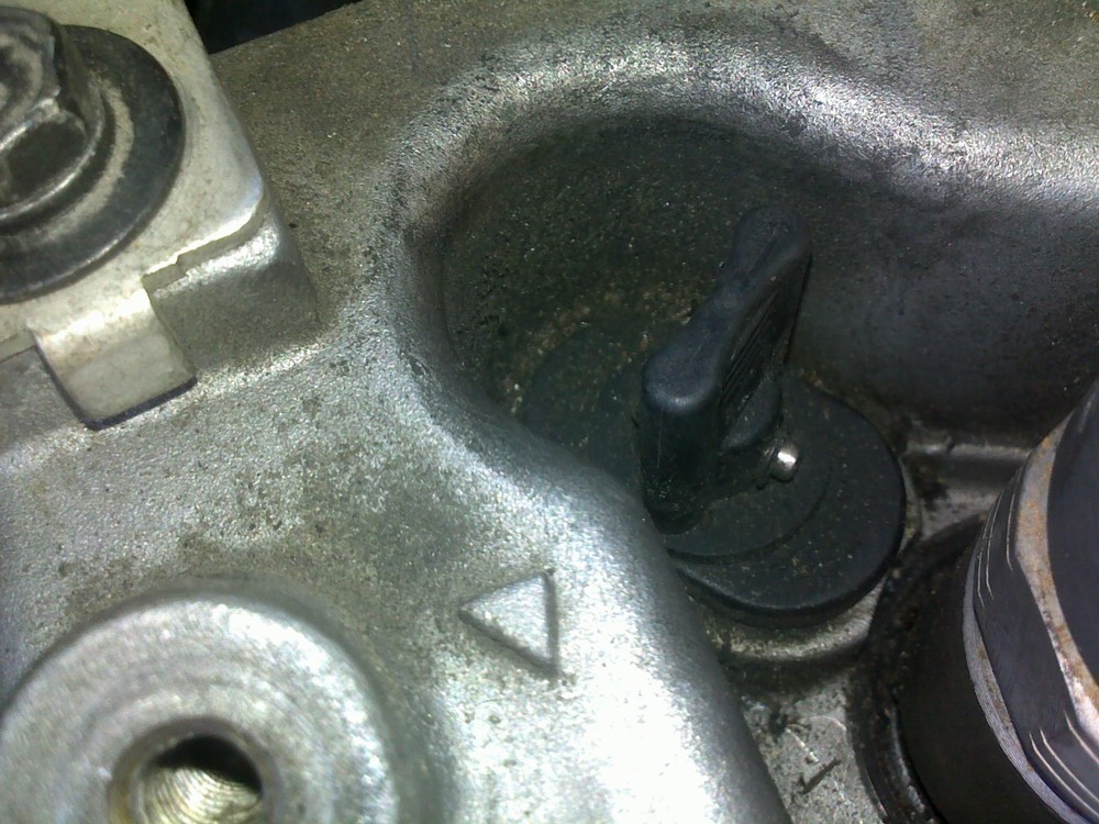

Ahojte mám dotaz má tenhle motor 114kw VGT žhaviče .. ,zdá se mi že to v - teplotách déle točí než chytne... ptám se proto že jsem někde slyšel že to klasické žavící svíčky nemá?? Tak jsem sundal dekly z motoru a nenašel jsem je?? Leda že by byly někde sifistikovaně schovány 8) .Ale vedle vstřiků na ventilovém víku jsem našel nějaké blbosti s kterými se točí do polohy. zavřeno otevřeno
Co tímto soudruzi z Koreje zamýší ovládat?? :wink:

Žhaviče máš ze zadní strany motoru, přístup katastrofální, vem si zrcádko, podívej se a uvidíš. Já jsem si je měnil loni a už bych to nechtěl dělat znova. Neboj každej diesel má zhaviče, jen je najít :lol:

Kazdej ne! Napriklad teraccan ne! ;-) Ma v sani spiralu. Jinak tyto zatky jsou zaslepky ke sroubum co zajistuji pres vidlicku vstrik!

No ted jsem se vrátil z venku a měl jsem to rozdělané... za ty hžaviče fakt někomu nakopat do řiti :shock: to je fakt dílo!! Saozřejmě všechny 4 jsou k.o. Už jsem si fakt myslel že jsem se zbláznil hledám a žhaviče nikde... tak hluko do zadu mě napadlo se podívat až po prvním neůspěšném pokusu... Jak by řekli u audi náskok díky technice...co by řekli u hyundaje...
