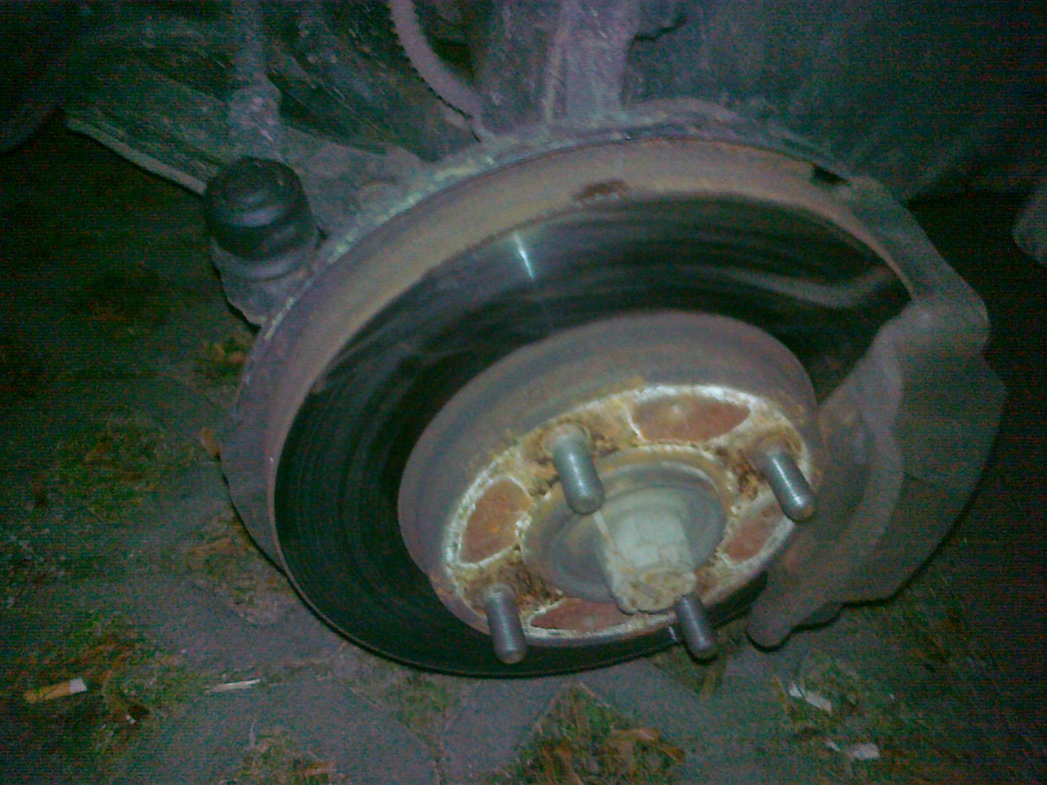

tak mi začala lantra docela hučet při zastavení, občas.. tak jsem sundal kolo a podíval se co to tam dělá, protože jsou brzdy docela nový, desky mají tak 10 mm.
našel jsem přední kotouč, kterej je tak nějak spálenej. mrkněte na to co vy na to. bude to ten zdroj hučení? je to po polovině obvodu kotouče a cca do první poloviny. na té fotce z mobilu je vidět prd, ale když budete hledat, najedete to tam v horní polovině... je to tmavá neodstranitelná čmouha, podle mě spálená :mrgreen: že by nekvalitní materiál? vzniklo to právě bez příčiny.
jsou to myslím feroda, loni jsem je dával... :/
(818.3 KiB) Zatím ještě nestaženo
spálený kotouč? tmavá čmouha do poloviny šířky kotouče

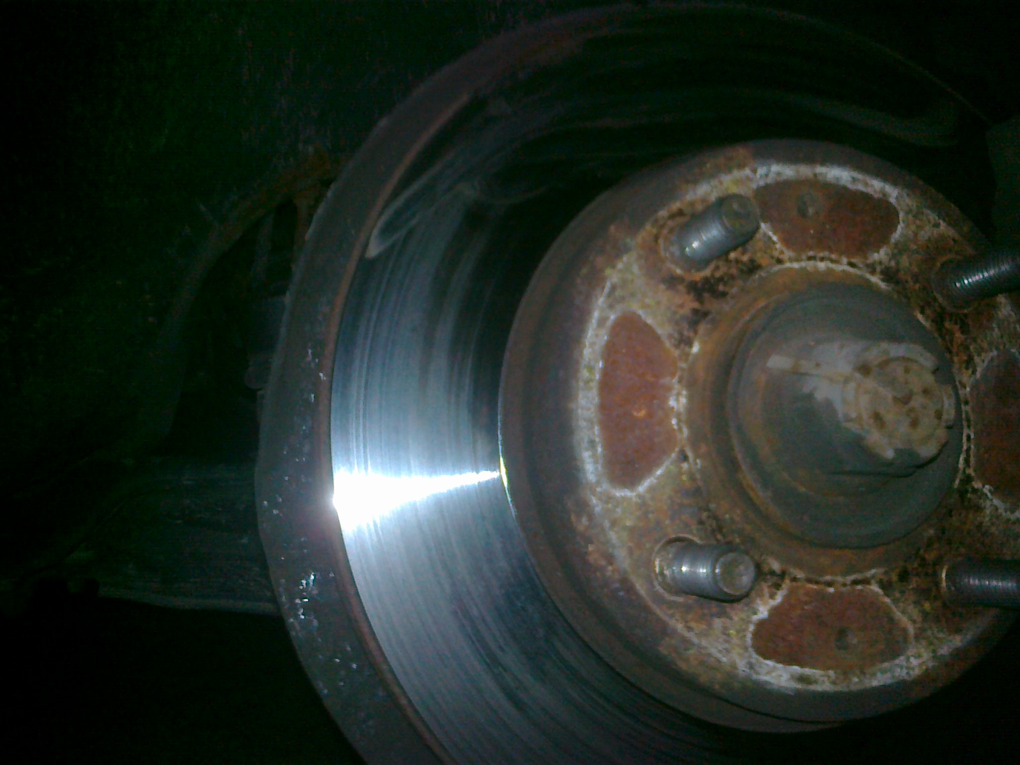

(515.67 KiB) Zatím ještě nestaženo

Co to je za kotouce?
Na 99% bch videl pricinu tam.

ještě jsem doplnil jednu fotku a nějaké info, mezitím jsi se zeptal :-) taky si myslím, jen to tady ještě nebylo tak to sem dávám....
I cars
Re: spálený kotouč
Krabice snese vsechno, ze jo. Nic jinyho to huceni zpusobovat nebude. Ale pokud pomyslis na reklamaci, tak i kdyz sanci mas, tak je minimalni.

docela nový je co? Ten kotouč teda už moc nově nevypadá.. Jinak tady na tom faceliftu to z fotky vypadá, že kotouč se dá vyměnit snadno bez sundání náboje z ložiska že jo, tak si někde sežen shit kotouč použitej co danou nemoc nemá, máš li možnost a přehod to a uvidíš.
ex: Hyundai Coupe 2.0, 1997

koukám teď do poznámek a vono je to teda skoro 2 roky (40.000 km) co jsem to měnil, to jsem myslel že je novější. no nicméně to teda moc nevydrželo stejně na to že to je lantra a ne coupé.
mirpie: na tom faceliftu už jde skutečně vyměnit snadno, tak nevím, možná to fakt zkusím prohodit. ale auto prodávám tak už do něj nebudu cpát peníze, kor za brzdy který jsem už dělal nedávno. :-k

Prohoď P za L a projeď to, buďto začne hučet druhá strana nebo ne......

no, to je nápad! :mrgreen: zkusím o víkendu.
to auto mi teď dává zabrat, jen co jsem oznámil že ho prodávám tak řeším asi 3 závadu. předtím roky vůbec nic. #-o

na kotouči moc nepoznáš, jestli dělá kravál levej nebo pravej, to není ložisko. Navíc jeden třmen může brzdit nepatrně více a poznáš pak úplný kulový. Dal bych jinej kotouč, ale nemáš-li možnost si nějakou sjetou mrdku obstarat tak to prohod no.
