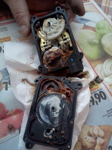

Máme Accenta 2000 sedan. Asi před čtyřmi lety nám pomalu odešel centrál u spolujezdcových dveří. V servisu to bylo několikrát a pokaždé se zmohli jen na promazání táhel a vodících plastů.

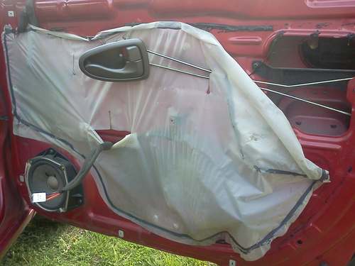

Tak jsme se naštvali a rozebrali dveře. Sundali tapacír. Teda dostat se k motorku co odemyká je práce pro gynekologa! U těch předních dveří je to fakt peklo.

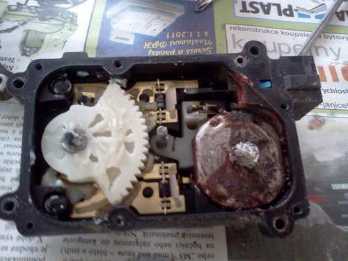

Když jsme to dostali ven a rozebrali krabičku, která v sobě schovává motorek, tak jsme se nestačili divit.
Dovnitř se dostávala voda, asi to po 6ti letech přestalo těsnit, ale už se nedostávala ven. Po otevření vyteklo trochu rezavé vody a objevila se zrezla hrouda kovu, což byl původně motorek :) .
Nevěřili byste co dokáže kontox a šroubovák. Asi po půl hodině se motorek rozhýbal a dokonce po připojení elektriky se i sám roztočil.
Takže gynekolog vrátil motorek zpět. Vše se zakrytovalo a měsíc jsme machrovali, že nám centrál funguje i na spolujezdcove dveře.
Spletli jsme se. Dneska uhodil v noci mráz. Auto týden stálo na parkovišti a dneska centrál u spolujezdce už nezafungoval. Vypadá to, že se opět dovnitř dostala voda a tentokrát to asi zamrzlo :(.

Jinak na acentu jsem měl komplet motorky z R19 a fungovalo to bezvadně.... Na nynějším mám origo, ale promazané a zabalené do igelitů..... Do dveří teče jako do kanálu.... ](*,)
