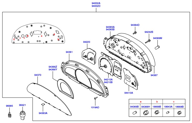

Diody se dají koupit i s objímkou.A jsou i barevné.Dal jsem ti sem microficha,ať víš kolik si jich máš koupit.
přístroje matrix.jpg (77.44 KiB) Zobrazeno 6423 x

Fuuuha, dakujem to sa perfektne hodi
