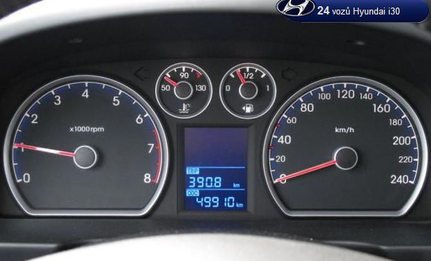

Prosim? Takze na stupnici 50 - 130 stupnu by sis predstavoval mit motor ohraty na 120 stupnu, jo? Co na to tvuj manual k autu? Co na to jan Tleskac?
- i30.JPG (31.58 KiB) Zobrazeno 9366 x

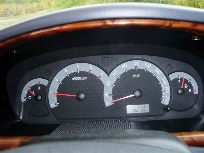

Re: Ukazatel teploty chladící kapaliny
Provozni teplota Hyundai Elantra CRDi, ktera dodnes jezdi dalsi majitel s najezdem hodne pres 200tkm (fotku se 192tkm jsem porizoval pred prodejem na prelomu 09/10).
- PA140079a.JPG (59.73 KiB) Zobrazeno 9362 x
