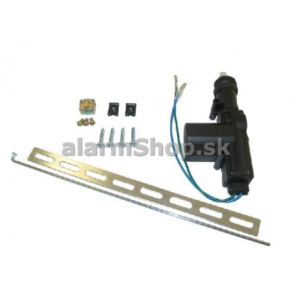

Myslím si, že to ,čo si kúpil je použitelné, potrebuješ len motorček-akýkolvek

Môže byt aj tento.
