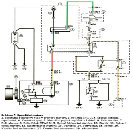

Nema niekto k dispozicii elektricku schemu zapojenia hyundai getz 2008 konkretne zapojenie
spinacej skrinky a startera. kazi sa mi totiz spinacia skrinkaa spruzina ktora vracia startovaci kluc naspat po nastartovani je oslabena niekedy pocas jazdy samovolne zopne pastorok startera. Chcem to riesit pomocou
samostatneho tlacitka pre zopnutie pastorka. vymienat spin.skrinku pokial to nebude nevyhnutne nechcem.
Rad by som sa pozrel najskor na schemu ked by ju mal niekto k dispozicii kym sa do toho pustim Vopred dakujem

není to kvalitní, ale snad pomůže
- start.jpg (50.75 KiB) Zobrazeno 1823 x
