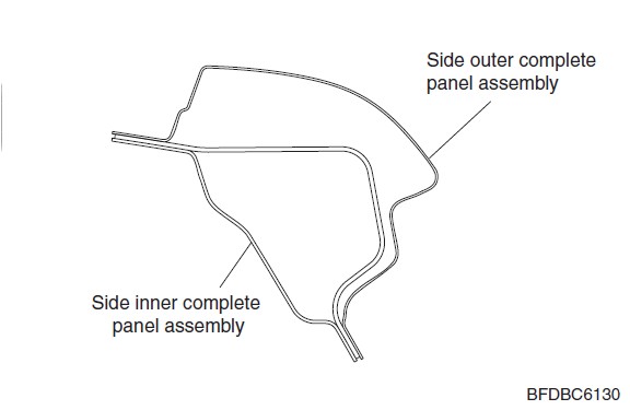

Je to uzavrety nosnik, takze nijako, mohlo by to ist reverznym kladivom.
Toto je jeho priecny rez
rez nosnikom.jpg (22.6 KiB) Zobrazeno 3519 x

to se mi nějak nezdá, pokud je to uzavřený nosnik, tak si nedokáži představit že to auto otočím na střechu, lze to pomaly promáčknout jedním palcem. nenachází se ten nosník až pod tímto rádoby plechem?

upravil som svoju odpoved a dodal som tam aj rez nosnika

přílohy jsem si všiml až teď, díky. Zkoušel jsem to přísavkama, reverzní kladivo mne nenapadlo :-) ale tím by to mělo jít na 100%. Díky
