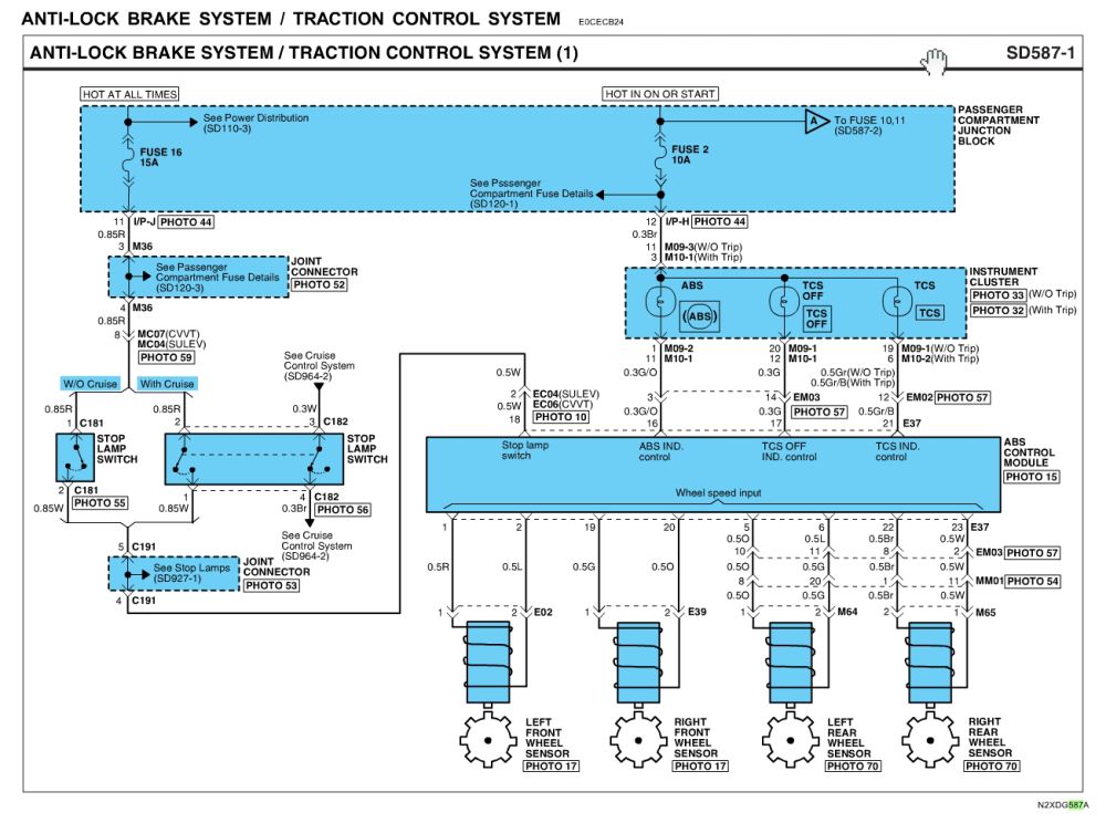

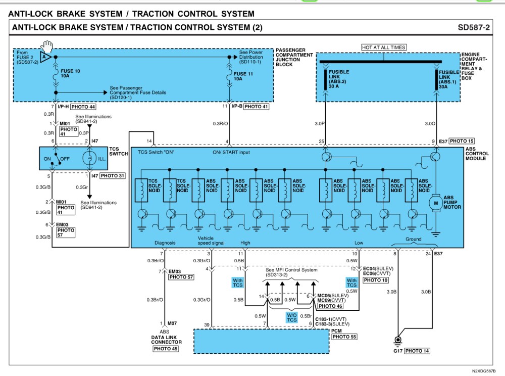

Na přiložených souborech (obr) jsou vykopírované 2 strany ze servisního manuálu.
Ať koukám , jak koukám, tak "spešl" čidla na TCS nikde nejsou. Vše řídí ABS control Unit a Wheel speed sensor.
Kdyby se za roumný peníze dal sehnat ten spínač TCS (ebay asi 2500,-
), nebo od někoho z auta vypůjčit
, stálo by to aspoň za zkoušku.

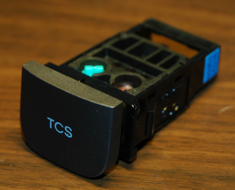

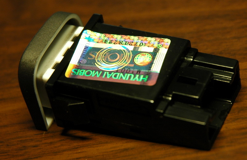

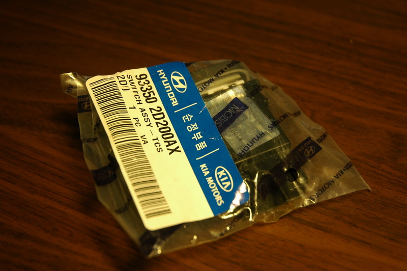

Tlačítko TCS objednáno (6,3USD + 6USD pošta). Třeba k ničemu , ale nedalo mi to
objednáno z http://www.koraps.com/shop/item.php?it_id=293404#

Re: TCS
A nemáš někde schema zapojení ABS bez TCS?
Pak by se dal posoudit rozdíl. Co ty TCS solenoidy v jednotce ABS?
Věřím tomu, že dráty jsou připravené, ale co je nalité v tom ABS?

Jediné co jsem našel je přiloženo výše v diskuzi. Myslím, že tam je oboje - označení W/O by mohlo být "WITHOUT".
