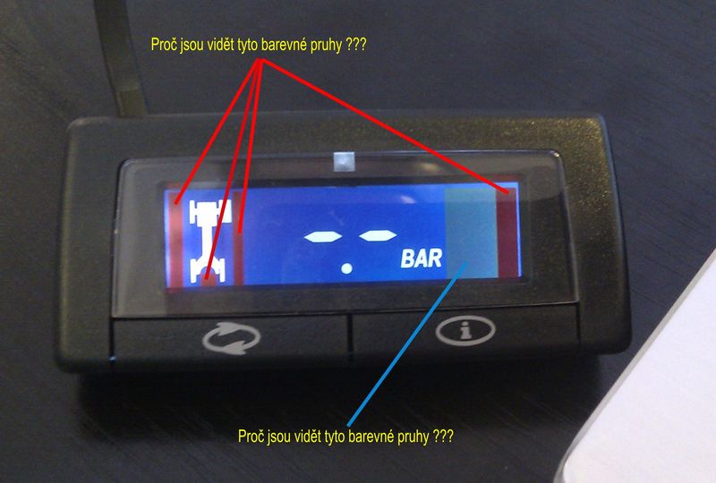

Ahoj,
jsem čerstvým majitelem i30CW 12/2011. Ve výbavě mám i monitorování tlaku v pneu.
Není to integrované v palubní desce, ale taková malá krabička přilepená nad ovládání výšky světel + osvětlení palubní desky + ESP OFF.
Display co ukazuje rozdíl tlaku v %, teplotu a samotný tlak je pro mé oko divný.
Tam kde nejsou aktivní body jsou viditelné pruhy barvy viz. obr. v příloze.
Má prosím někdo ten samý monitor tlaku? Je to taky takové a nebo je to na reklamaci.
Je to viditelné v různých úhlech.
Moc díky.
Moc díky.

Re: Display monitorování tlaku v pneu
fiiiha. Tak toto som este nevidel. Ja mam tiez monitorovanie tlaku v pneu ale taketo nie...
Ja mam sice rv.2007, skus zbehnut do predajne kde si kupoval auto, ze ci nahodiu nejde o daku dorabku... Ale mozno to tak aj ma byt.

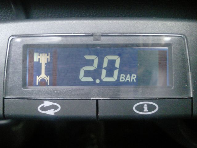

Tak jsem trochu přehodnotil odkazy v Googlu a našel jsem výrobce toho monitoru tlaku a i jiných doplňků co se do různých značek vč. Hyundai asi montuje.
Našel jsem ty doplňky v ceníku příslušenství.
Nicméně to nemění to že ten display má viditelné plochy červené a zelené barvy vč. modrého podkladu. Ten je možná v pořádku.
Překvapení je, že přímo výrobce to má také tak vyfocené
viz foto.
1.Originál popis přístroje vč. display tak jak má být (bohužel je to obrázek)
2.Foto z jejich oficiálních stránek
3.Moje foto z auta
Ještě napíšu přímo výrobci a jsem zvědav co mi odepíše.
viz foto.
3.Moje foto z auta
Tak jsem zatím moc neuspěl
Špatně jsem jim položil otázku.
Připletlo se mi tam slovíčko podsvícení displeje a bylo vymalováno.
Výrobce (dodavatel) mi odpověděl:
Dobrý den,
dle fotografie lze těžko usuzovat na kvalitu zobrazení displeje, jelikož takto je ovlivněna kvalitou samotné fotografie.
V příloze Vám zasílám vlastní fotografii displeje tak jak vypadá a má vypadat zapnutý a podsvícený. Připomínám, že displej by měl být podsvícený pouze při manipulaci s tlačítky, nebo v případě varovné signalizace.
Pokud budete mít dojem ža Váš displej opravdu není v pořádku, můžete jej u nás reklamovat.
Tak jsem ten jejich obrázek trochu pokreslil a odeslal zpět s otázkou "proč jsou tam vidět ty barevné pruhy"
A je ticho po pěšině, zatím mi nenapsali.
Dobrý den,
podla mna ide o chybu displeja. Zbehni do servisu...nezda sa mi ani zobrazenie predneho praveho kolesa. Je nejake siroke.

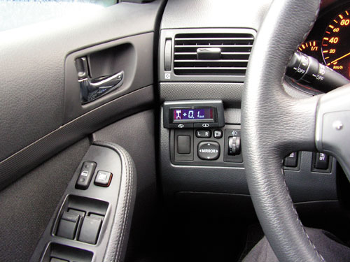

ja si stojim za sovjim. A podla mna ide chybu displeja. Podla mna sa rozlial.
Hyundai i40CW 1.7 CRDi VGT 100kw STYLE
Nic sa nerozlialo, je to ciernobiely LCD displej a farby sa riesia namalovanym farebnym filtrom. Vdaka tym pasikom mas cervene symboly a ine farby na ciernobielom displeji.miskinsr50 píše:ja si stojim za sovjim. A podla mna ide chybu displeja. Podla mna sa rozlial.
To ze vidiet tie pasy je sposobene lacnotou prevedenia, nie je to chyba, ale vlastnost. Vid obrazkok niekde z webu.
- foto_auto_interier.jpg (45.19 KiB) Zobrazeno 4710 x
i30 1.6 benzin
ex Getz Dynamic 1.4i 16V
