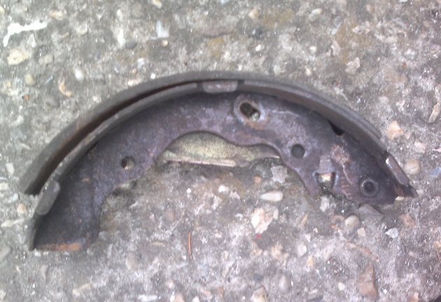

Na STK diagnostikoval slabšiu brzdu. A teraz už vieme prečo.Vymena prebehla bez problémov, ale teraz , s novým obložením nebrzdí skoro vôbec...predpokladám, že si to len musí sadnúť.
Dúfam, že som neurobil montážnu chybu, keď som samostav dal na minimum, veď je to samostav a nastaví sa sám...
Obloženie som menil naposledy asi pred 20-timi rokmi, takže prejavy výmeny si už nepamätám :oops:
Takže..otázka..:je to normálne a musí to sadnúť?

Ked si ho dal na minimum, tak sa pakne stiahli uplne k sebe. Pokial si menil len pakne a ostal starý bubon,tak ti tam ostala velká vôla medzi obložením a bubnom. Ono si to sadne ale bude to trvat dlho. Asi si mal pri montáži samostav vytiahnut viac dovtedy,kým by sa bubon jemne šuchol o obloženie.

samostav je (si myslím) na to, aby sa vymedzila vola pri opotrebení obloženia. A teda ak je samostav na minime,a ak stupím na brzdový pedál niekoľko krát, samostav sa začne otáčať (Accent) a bude postupne vytáčať maticu, ktorá vymedzuje vôlu.S toho vyplýva, že netreba nastavovať minimálnu vôlu medzi pakňami a bubnom.
Pedálom auto brzdí, ale účinnosť zadných bŕzd je taká, že ak pritiahnem ručku, auto síce nepotlačím, ale ak idem 80km/h, a zatiahnem ručnú, necítiť absolútne žiadne spomalenie. Dokonca na malom kopčeku som zatiahol ručku a auto išlo do hajan...
Pritom lanká sú napnuté tak, že odpor cítim od tretieho zubu. Keď budeme prehadzovať gumy, tak to asi znova pozriem, a možno podla opotrebenia tomu trochu pomôžem šmirglom, alebo pilníkom. Mne to pripadá tak, akoby sa pakne opierali o bubom len veľmi malou plochou, napr, len vrchom.

Ano ten samostav je na to.Každým šlapnutím to vytáča ale ked si písal,že pri montaži si ho stiahol na minimum tak menším povytočením /prednastavením/ si tie pakne skôr sadnu.Nemusíš potom tolko krát šlapat na pedál.A tá ručná brzda,tam lanko tahá za páku na jednej pakni a je to premostené na druhu stranu.Prakticky brzdí len jedna pakna to si zistil pri výmene,že jedna je viac zodratá.Pri tej výmene gum si všimni ako je pridratá,poprípade mu pomôž tým pílnikom.Ak to nepomôže tak bude treba pritočit tie bubny ak už nebudu moc pridraté.

práve to ma napadlo pred tým ako sem sem čumol.Stačí, aby obloženie bolo nalepené o 0,5mm ďalej od dosadacej plochy (štít), a pakňa nedosadne do bubna, ale sa opire tými 0,5mm do nevybrúsenej časti obvodu bubna. Ak zajtra nebudú padať čerti, tak to otvorím....

Nevím co máš za acenta, ale typuju tak LC a tam jsou asi obdobné brzdy jako na X3. Dával jsem je před rokem komplet nové krom bubnů, ty jsem si jen trochu stočil na soustruhu aby neměly rantlík. Dal jsem nové "SAMOSTAVY" a prd, nakonec jsem je nastavil ručně aby při otáčení bubnem jemně štrejchaly pakny a super. Samostavy se samy nenastaví, je to blbě řešené......

keby samostav nefungoval, a bola by velká vôla medzi bubnom a pakňou, tak by brzdový pedál išiel dolu. Nejde. Ide viac stuha ako pred výmenoua podla syna zaberá vyššie.(ja s tým nejazdím)

S tými samoštelmi ma problémy aj mnoho iných značiek. Je samozrejmé,že su určené k tomu vymedzovaniu vôle. Tam viac menej vzniká problém ohladom dobrého fungovania toho vymedzovania tej vôle. Vzniká tam velké zanášanie toho mechanizmu oterom z obloženia. No a je dobré aspon raz ročne to vyčistit /drotenou kefou/. Osobne to tak robím a som spokoný s funkčnostou. A nie je to nijako náročné demontáž ako aj prácu .
