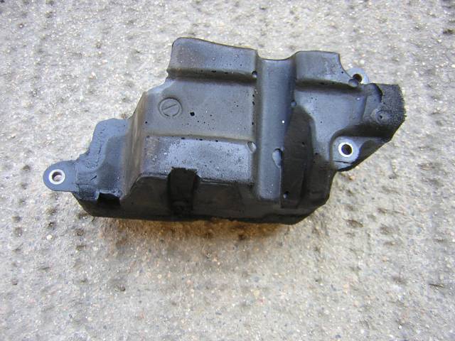

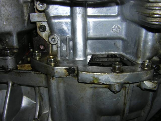

Potřeboval bych od vás radu.Zjistil jsem,že se mi (po odmontování spodního krytu motoru) objeví na nejnižší části motoru kapka.Nevím co je to za kapalinu,zda olej,nafta či voda.Není nikde vidět,že by někudy kapalina stékala z vrchu,jen v té spodní části.Potřeboval bych o dvás identifikaci té černé části motoru(viz.foto - ta krabička).Přijde mi,že to uniká odsud.Kapka se objevuje na tom žluto-hnědém místě vedle té černé krabičky.Věřím,že mi někdo dokáže poradit.Ještě zkusím identifikovat,co je to za kapalinu.

Zdarec,zjisti co je to za kapalinu...Většinou je to motor olej a to z gufera klikovky a nebo převodový olej a to z gufera hřídele převodovky-pokud je ůnik velký nebo ti to jen vadí tak musí převodovka ven a pro jistotu obě gufera vyměnit a při jednom kontrola spojky-pokud má najeto víc jak cca 5Otkm tak ji z osobní zkušenosti většinou měním...
Pro orientaci gufero hřídele převodovky je za cca 300kč a gufero kliky za cca 5OO-600kč..
Mám tímto na mysly gufera od značkových firem která montuji-jsou i levnější a to i z číny,která na tyto místa použití nedoporučuji!!!

ja by som potreboval menit asi tie gufera lebo mi akosi kvapka prevodova kvapalina...
nevies neajake ich presne oznacenie??

A víte někdo,co je černá plastová krabička???

neni to len neajaka krytka...
neni pod nou zotrvacnik??
ja to tam nemam...

Někteří víme co je to za černou krabičku...

No a ty víš(cituji:někteří víme)co pod tou plastovou krabičkou je?Byl bych ti vděčný za odpověď a předem děkuji.

Picaso já myslím,že to bude nafta od čerpadla.Taky mě to dělá a nafta ti nesmrdí když dojedeš a vylezeš z auta?

Ne nafta vůbec nesmrdí.Ty náhodou nevíš co je ta černá skříňka na té fotce?

To nevím ,ale mám ji tam taky,když sem sundal ten spodní kryt tak ji tam vidím.Já mám automat ty taky?

Ne,já mám klasiku manuál.Potřebuju vědět co to je,protože bych ji rád odmontoval a koukl co tam je,ale mám strach,aby na mě něco nevyteklo a neudělal jsem víc škody něž užitku.

To nevím co to může bejt,to by spíš věděl automechanik jestli tu nějakej je.Picaso ty seš ze Zábřeha -kdo ti dělal rozvody jestli jsi je už dělal.
