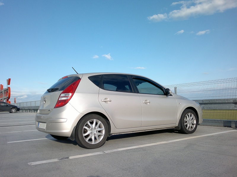

Moc levnejsich reseni neni, u pouzity usetris max pulku:
Jestli mas urvany i ten drzak, tak to muzes predelat na starej typ (stejnej ma treba Felicie) a mas to za stovku vyreseny - dlouhej prut jsem u Ceeda vymenil za ten samej o 10cm kratsi - viz 2:
a u i30 za docela hezkou kratkou antenu z Auto Kelly:
- 21062011171.jpg (137.49 KiB) Zobrazeno 4952 x
