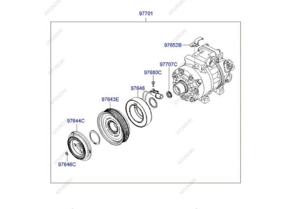

No na řemenici je ložisko ale z druhé strany je to třecí obložení na který se přitáhne náboj který pak rozběhne kompresor, nebo alespoň tak jsem to pochopil. Já mám na obou kusech spálený obložení a ložisko je navíc vadné.
Re: kompresor klimatizace
nevím, jestli pomůže....
- CÍVKA.pdf.jpg (81.16 KiB) Zobrazeno 12078 x

Díky moc
Spojka je podle mě: 97644C, 97643E
a to právě sháním, 97646 je podle mě cívka a ta by měla být už v pořádku.
