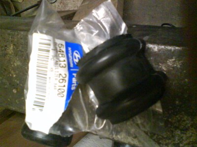

Konečne som ich vymenil.Staré už boli tvrdé ako nejaký plast.Práca tak na dve hodiny keď idú povoliť všetky skrutky .

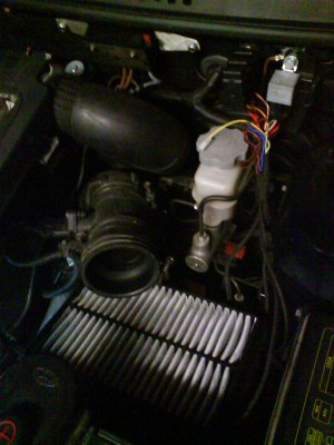

demontáž vzduch.filtra

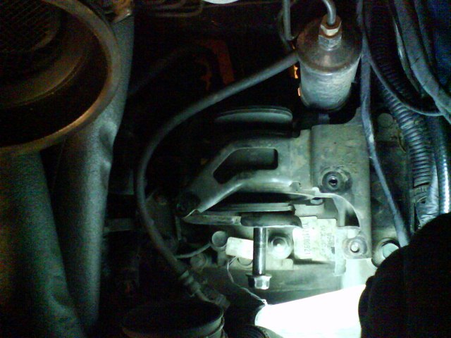

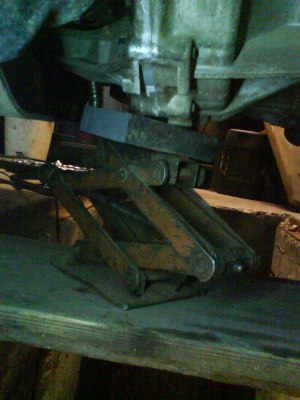

podloženie prevodovky
DSC03068 (300x400).jpg (63.19 KiB) Zobrazeno 4137 x

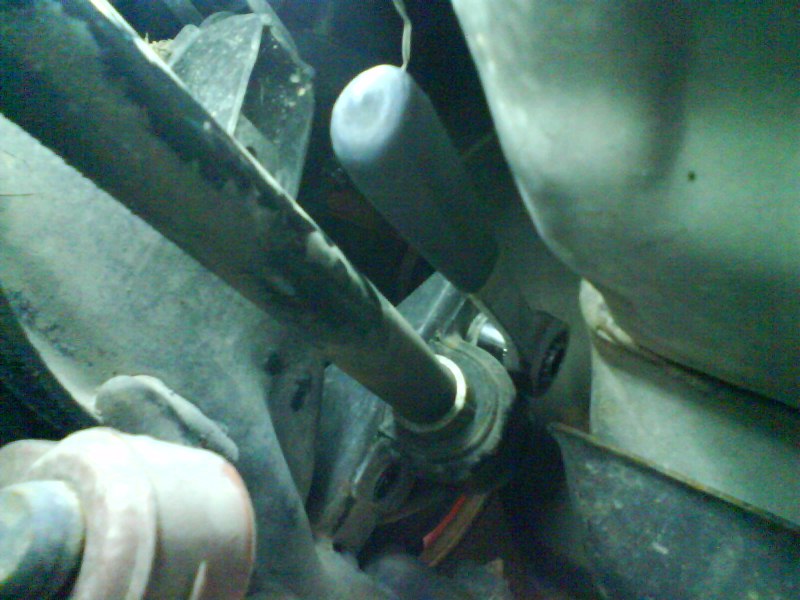

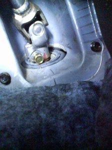

demontáž klbu riadenia <br />označiť polohu a vybrať skrutku a rozpojiť klb a riadenie
DSC03070 (225x300).jpg (53.14 KiB) Zobrazeno 4137 x

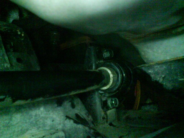

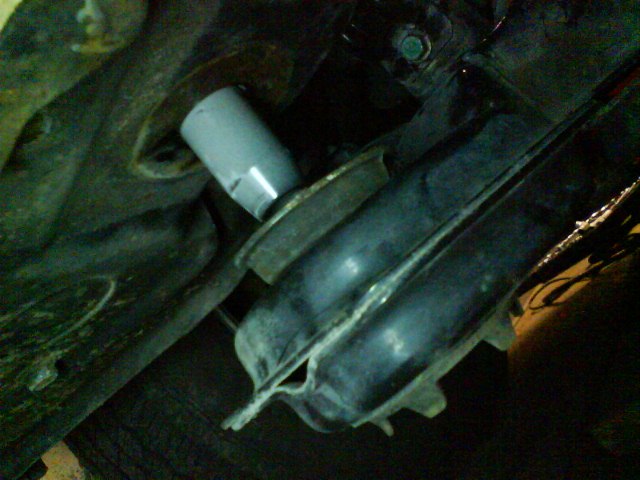

demontáž silentbloku na prevodovke<br />skrutku je potrebné vybrať úplne von.
DSC03072 (640x480).jpg (100.24 KiB) Zobrazeno 4072 x

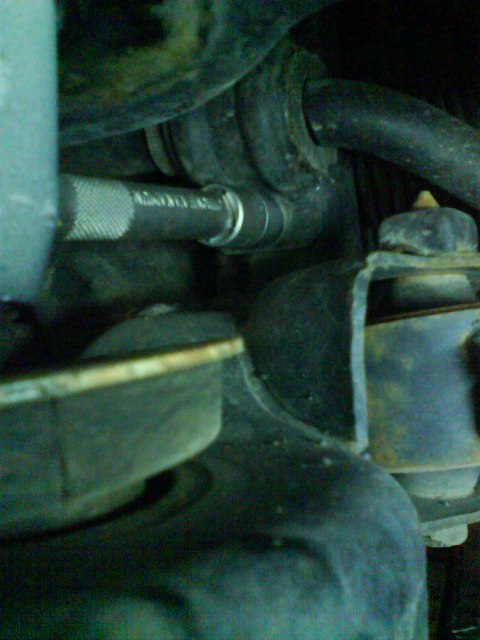

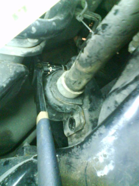

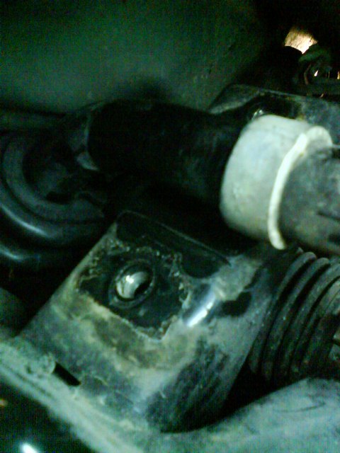

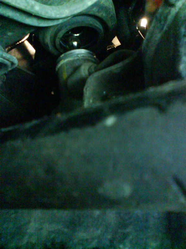

na vrchnú skrutku je treba nejaká malá gola .
DSC03062 (800x600).jpg (124.68 KiB) Zobrazeno 4073 x
DSC03058 (480x640).jpg (91.06 KiB) Zobrazeno 4073 x
DSC03059 (400x300).jpg (62.39 KiB) Zobrazeno 4131 x
