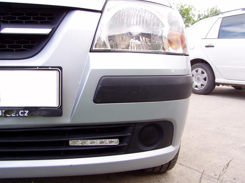

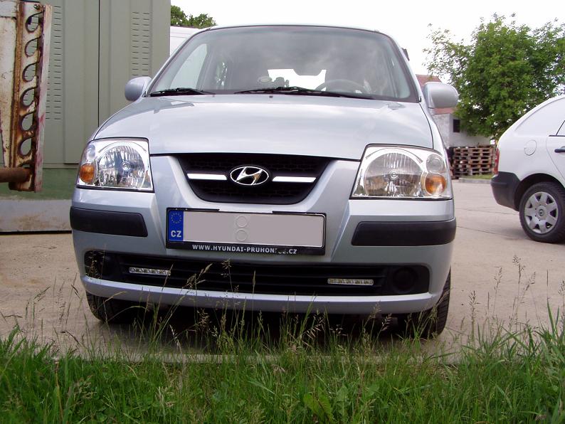

Já mám už dva roky tyto: http://www.dennisviceni.cz/dennisviceni ... -SJ296typ2
Jsem spokojen, fungují bezvadně.

Mimochodem na STK si technik DRL světel ani nevšiml, resp. všimnout si musel, ale neřešil je.

Tenhle typ se připojuje jednoduše. + a - natvrdo na baterii pod šroub na svorce. Třetí drátek se paralelně připojí k parkovcímu světlu. Vyndal jsem ze světla konektor, měřákem zjistil, který drát vede k parkovačce. Pak jsem ho před konektorem rozholil a napájel na něj nový od DRL světel. Existují odbočovací propichovací svorky, ty jsem ale neměl. Krabičku jsem dodanou oboustrannou lepicí páskou přilepil na plastové víko pojistek.

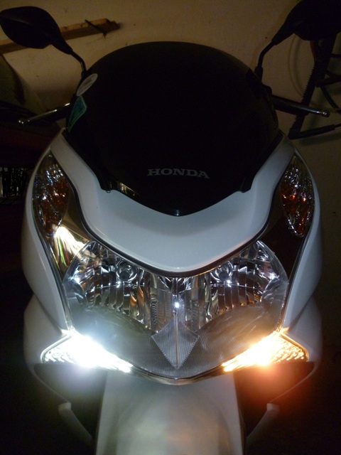

Tak se to má zatím takto. Do skútra jsem kupoval jako parkovačky místo klasických žárovek na efekt LED s 9 diodami - místo klasického žlutého světla stejně jako na Atosu krásné bílé světlo co neoslňuje a vypadá jako originál, takže žádný problémy s policií. Hážu fotku pro upřesnění.
Napadlo mě koupit ještě jednu sadu těch LED žárovek a nacpat to místo žárovek v parkovačkách u auta. Bude to svítit stejně jako ty LED co máš ty na autě ale hlavně to vypadá jako z výroby ( protože jsou taky zvlášť, ne v hlavním světlometu ). Zkusím tam hodit ty ze skútra a večer se podívám jak to vypadá a kdyžtak to i vyfotím pro ukázku a pokud to bude vypadat dobře, jdu do toho.

Ty moje mají 2x5 LEDek po 1W teda 2x5W. Mají 25mm a sedí dobře. Ten 1mm nehraje roli.

Kromě lepicí pásky drží orig. kovovým držákem. Viz. foto v odkazu výše.
