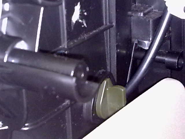

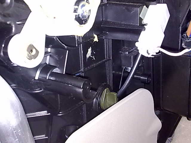

No, myslím, že vím kde je to čidlo o kterém píšete, ale nebyla by pro sychr fotka? Abych něco nepo... a myslím, že to pomůže i ostatním kdo by se chtěl do dezinfekce pustit. Dík. :wink:

Přidávám fotky na kterých je vidět to čidlo které se vyndá pootočením proti směru hodinových ručiček.
Má tmavě zelenou barvu .
