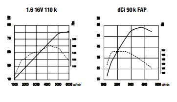

Tu je krásny graf aby som neplácal do vetra
renault motor i + d.jpg (13.72 KiB) Zobrazeno 6566 x

Z grafu vyplíva, že nafta dosiahne výkon benzínu (pri 4000 ot.) až v 3000 ot.
Vyššie sme písali, že nafta má v nízkych ot. vyšší výkon než benzín, graf píše niečo iné Benz. má 62 koní a nafta iba 40 koní. Ako je teda možné, že na pocit zrýchluje nafta lepšie pri 2000 než benzín pri 4000? nepíšem to od boku- obe auta mám doma a najazdených x tisíc km. Jediný rozdiel je Nm.
