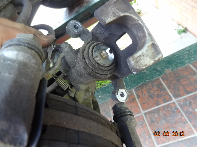

Absolvoval jsem 2. prohlídku po 40 000 km. Byl jsem opět v Bohušovicích dnes již v autocentru Kreans. Auto jsem tam koupil a absolvoval i první prohlídku. Co se změnilo nevím, přijímací technik byl ale jiný a o mnoho příjemnější než minule. No nic víc jsem od prohlídky nečekal než razítko pro záruku. A to se také bohužel naplnilo. Cena byla velmi příjemná za cca 3 tisíce. To vlivem toho, že olej + filtr a filtr vzduchu jsem si dělal sám. Měním olej po 15000km kvůli provozu na LPG. Při prohlídce mi nabídli vyčištění - umytí brzd za 350,-. To jsem přijal, dále mi bylo vysvětleno co se vše bude dělat, brzdovka, chladící kapalina, svíčky, klimoška a filtr plus prohlídky. Ok, auto předáno za 4 hodiny podle dohody frčíme domů. Ihned po rozjedu cítím drobné pocukávání motoru. Mám se vrátit nebo co? Ale ne motor si sedne, četli počítač možná něco ladily, klapku uvidíme. Bohužel celou cestu domů po D1 na Vysočinu motor pocukával občas zablikala i žlutá kontrolka motoru - kuře. Tak jsem přemýšlel co ti umělci provedli? Napadali mě svíčky. Cukalo to stejně na benzín i LPG a na svíčky makali mají být nové. Po příjezdu domů jsem je vytočil a čučel jako blázen. Jedna elektroda skleplá skoro až na středovou. Asi to mechanikovi upadlo no co to se přece může stát. Klídek. Dále jsem se dneska podíval jak jsou vyčištěné zadní brzdy. Při jejich demontáži jsem viděl jak šestihran "bere" konzervační vosk, který jsem na podzim na šrouby stříkal. Aha, takže na brzdy nikdo ani nemák. Natož nějaké čištění
. Brzdy jsem dnes odpoledne komplet demontoval očistil, opravil nátěr alkytonem, lehce nakonzervoval konkorem pružiny pod destičkama a složil. Co šroub odvdušňování brzd, je aspoň trošku ošahanej a mokrej od kapaliny jak ji měnili? Není, je jako novej suchej
klídek asi se mění nějak jinak. Je to možný technika jde dopředu. Stejně je jenom rok stará. Prostě jsem si jel pro razítko, tak ho mám. Chladící kapalinu nemám jak zkontrolovat. Razítko mám!

Tak to je síla
Já považuji Bohušovice za solidní servis - mám zatím jen samé dobré zkušenosti. V pátek tam jedu na kondiční prohlídku před dovolenou a mám slíbeno, že mi rovnou opraví pár drobností.
Po přečtení tohoto příspěvku se mi tam vůbec nechce ...
Snad to byla jen náhoda - selhání jedince! Už jsi to nahlásil do servisu? Není přece problém zjistit kdo měl tvoje auto na starosti a kdo to takhle odflákl. Zákazník musí mít v servis důvěru a ne kontrolovat jestli mechanik při garančce prohlídl vše co měl a nevykašlal se na to! Takovej člověk si zaslouží potrestání a příště si už dá pozor.

Spíš s tou svíčkou klepnul o víko jak jí tam na ráčně dával a nepodíval se, jestli jí neohnul... ale to už teda musela být slušná rána.
Re: 2. servisní - garanční - prohlídka
Ano nahlásil jsem to. Teda jenom ty svíčky, brzdy jsem rozdělal až za týden a už nemám nějak sílu. Přijde mi to jako marné. Věřím tomu, že když si koupím brzdovku a půjdu ji vyměnit že z trubek poteče kalisko, že ji vyměnili jen v nádobce. Napsal jsem email na ředitele, manažerku jakosti a přijímacího technika včetně fota svíček. Dodnes jsem nedostal písemnou odpověď. Pouze mi zavolal technik omluvu a nabídl slevu na práci 10% pro příští prohlídku. I já jsem je považoval za solidní servis, jenže je asi málo kontrol. Kdo by ale pořád kontroloval že? A proč? A kdo by ty kontroly platil? Audit mají jednou za dva roky tak se nachystaj papíry však to známe všichni. Jediný ukazatel tohoto růstového šílení jsou prachy a zisk. Zaplať a vypadni. Jejich ekonom nebude číst na valné hromadě že jednomu troubovi se zdálo že má špinavý brzdy, starou brzdovku a cukal mu motor. Bude mluvit o zisku! Autodílnu musí vlastnit pan domácí co bydlí o patro vejš. Né nějaké tajné eseročko.

.. blbý je, že sis s tou svíčkou jak nepálila cestou dom mohl načnout katalyzátor...

no ta svíčka... no comment
jinak tam byly championy i origo? v i30 byly origo NGK...

Origo NGK, Championy až teď po 40 tisících na té prohlídce.
