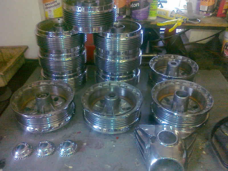

Když necháš opískovat disk,tak ho musíš nalakovat.Opískovaný povrch je narušený,hrubý asi jako smirek a všechna špína se ti v tom zažere #-o Pokud chceš disk vyleštit tak chemicky zbavit barvy,pak broušením až do jemna smirkem a pak vyleštit.Jsou na to speciální přípravky a pasty.Já se leštěním zabývám,není to nic jednoduchého,musíš dodržet správný postup a vědět jak na to šáhnout,abys neudělal víc škody jak užitku
leštění (2)-001.jpg (160.93 KiB) Zobrazeno 1648 x
