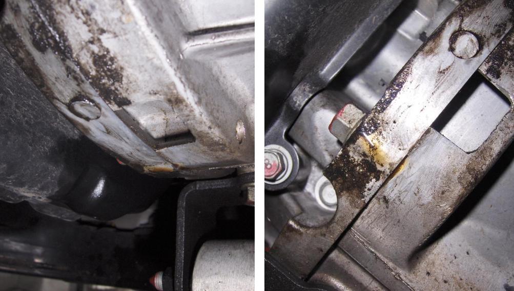

Tak aby som mal opäť o zábavu trošku postarané i20ka mi pripravila ďalšie nemilé prekvapenie.
Jedného krásneho dňa som si všimol, že pod autom sa tvorí maličká mastná mláka. Nedalo mi to a zohol som sa pod auto. Čuduj sa svete v mieste, kde dosadá prevodovka k bloku motora bolo vidieť krásne olejové kvaple :) vidieť to pekne na fotografii.
Objednal som sa na konzultáciu do servisu AUTOTECHNIKA DS, a záver je, že pravdepodobne olej presakuje cez simering kľukového hriadeľa. Diel je objednaný, budúci týždeň ma čaká výmena. Prevodovka komplet von :D Opäť musím pochváliť zamestnancov :hyu: servisu v DS, ich postup je profesionálny a maximálne mi vyšli v ústrety.
Asi mám naozaj smolu na tie autá :lol:

Re: Ďalšie "prekvapenie" i20ky
Příspěvek od bartiik18 »
ahoj, tak koukam nebyl jsem sam s touhle zavadou. Me se projevilo kapani od prevodovky cca po 18 000km nejake divne tesneni. Jel jsem hned do servisu kde jsem byl objednan. a za tri dny mi to spravili. samozdrejme jsem mel pujcenou po dobu opravi i30tku a ted klep klep uz je to dobry a jezdim dal ;-)

Tak už som sa dočkal, auto mám po 18 dňoch doma. Nakoniec sa ukázalo, že to bol simmering prevodovky, ktorý v Európe na skladoch nemali, preto tá dlhá čakacia doba. V Autotechnike v Dunajskej Strede opäť profesionálne pristupovali k problému, ako kompenzáciu mi bezplatne poskytli náhradné vozidlo. Každému odporúčam návštevu tohto servisu, tak ústretový prístup sa len tak nevidí. =D> =D> =D> Na moje prekvapenie sa tam objavil zákazník, ktorý má rovnaký problém.

Sága pokračuje:
Po dvoch dňoch od prevzatia auta sa opäť objavila menšia olejová škvrna pod autom. Vozidlo som opäť odviezol do servisu, pričom sa zistilo, že olej začal presakovať z príruby lanovodov ovládania prevodovky. Opäť som dostal bezpaltne náhradné vozidlo, za čo sa chcem poďakovať a po objednaní ND mi vymenili celú prírubu. Dúfam, že už ma nečaká žiadne prekvapenie od i20ky. Takmer 4 týždne som bol bez auta, ale aj napriek tomu som na íčko nezanevrel, a to aj hlavne kvôli servisu Autotechnika DS na ktorý sa môžem spoľahnúť =D>
