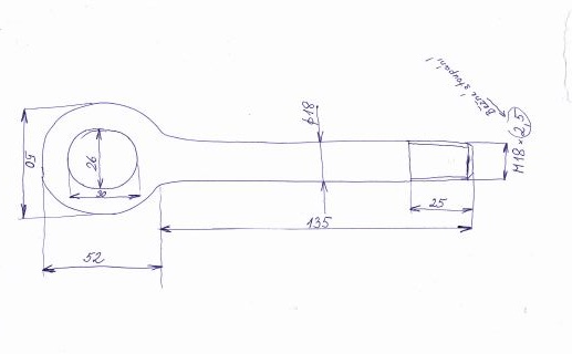

Ahoj, náhodou jsem zjistil, že mi u Getze chybí oko na vlečení vozu. Nemáte někdo nějaký nákres jak vypadá a jaký je na něm závit. Vyrobil bych si ho. Díky

Standartně je u rezervy a heveru
Zítra vyfotím :-k Hrubý rozměry nebudou problém, ale závit asi jen průměr (závitový měrky nemám) [-X
Zkus zavolat do :hyu: , kolik stojí, je to přeci jenom pevnostní ocel :!:

Tady je nakreslené to oko :hyu:

Díky moc,
to nebude problém vyrobit.
