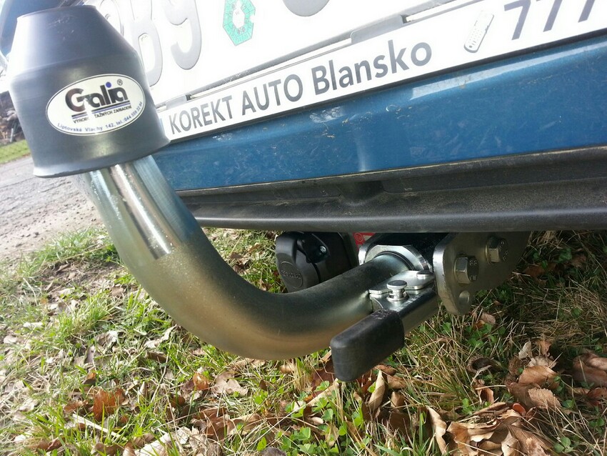

Zdravím a posílám foto - tažné Vapol, horizontálně odnímatelné z příslušenství Hyundai, montované před koupí vozu. Mé dojmy - tažné je pořád vidět, zásuvka se dá sklopit za nárazník (a drží tam, kupodivu), jedna drobná závada - je to bohužel ten typ, který vás donutí dodržovat předpisy a tedy kouli po odjištění vytažením dozadu demontovat, má to totiž jen uvolnění páčkou a vytažení závlačky, tedy může si to kdokoliv odnést... (vím, že třeba Fabia tam má malý zámeček). Snad to pomůže, taky hledám spoustu informací k novému vozu tak ať taky přispěju ostatním.

lukij - to jej správně, když netahám vozík, tak nemá koule za nárazníkem co čučet. Montáž trvá cca půl minuty, demontáž o chvilku déle - ta povolovací páka má tendenci se kousnout a blbě se povoluje, ale mám na to takovou vychytávku

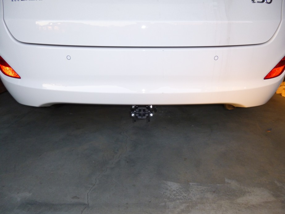

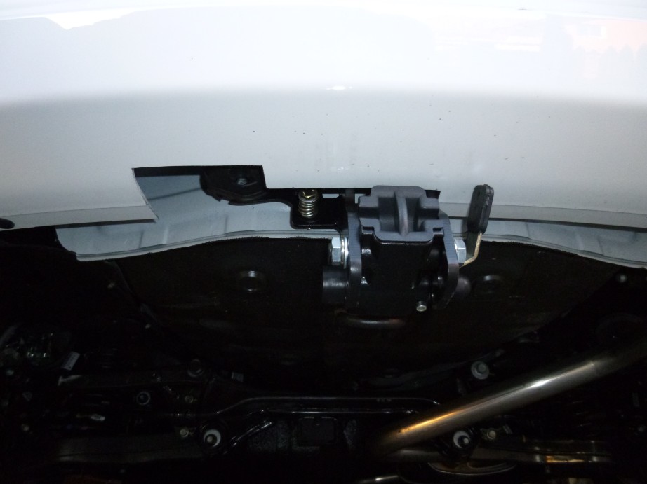

Dnes jsem si nechal v Brně na Bratislavské ul 35,u firmy MW namontovat tažné zařízení. Měl jsem je u všech minulých vozidel,mám přívěsný vozík a držák na jizdní kola.Zaplatil jsem za odnímatelné TZ celkem 6 300 Kč. Pevné by stálo 4 200. Protože jsem jednou přehlédl kouli a praštil jsem se o ní do nohy
,zvolil jsem odnímatelné

Chválim
Tá noha aj mńa silne a dlho bolela.Skoro som mu auto obišiel kĺúčom.

Je to cena za TZ+elektrika+práce,i s certifikátem ,takže nemusim na STK,jen zapsat do TP . Ostatní prodejci mi dali nabídky podstatně dražší i za pevné (např 7 200Kč)jeden mne mailem "varoval" před "levným "tz. Prohlížel jsem jej ,ale nic "podezřelého "jsem na něm neshledal
Majitel pan Wujčík,byl i při sjednávání zakázky velmi vstřícný
