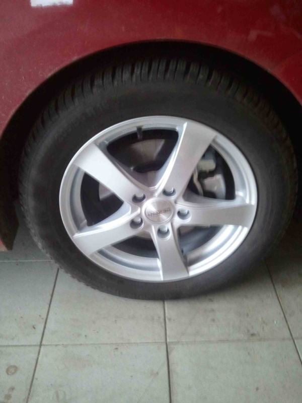

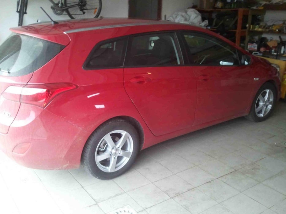

Enzo B 15" som kupil priamo v :hyu: za 1996 KC kus
Spokojnost. Su to disky na zimu, nechcel som do toho vrazat vela. A kedze original plechace :hyu: su dokonca skoro o 200 KC drahsie, tak nebolo o com. Sice na internete by som ich mozno zohnal este o stovku, dve lacnejsie, ale takto som to mal pohodlnejsie. :)
