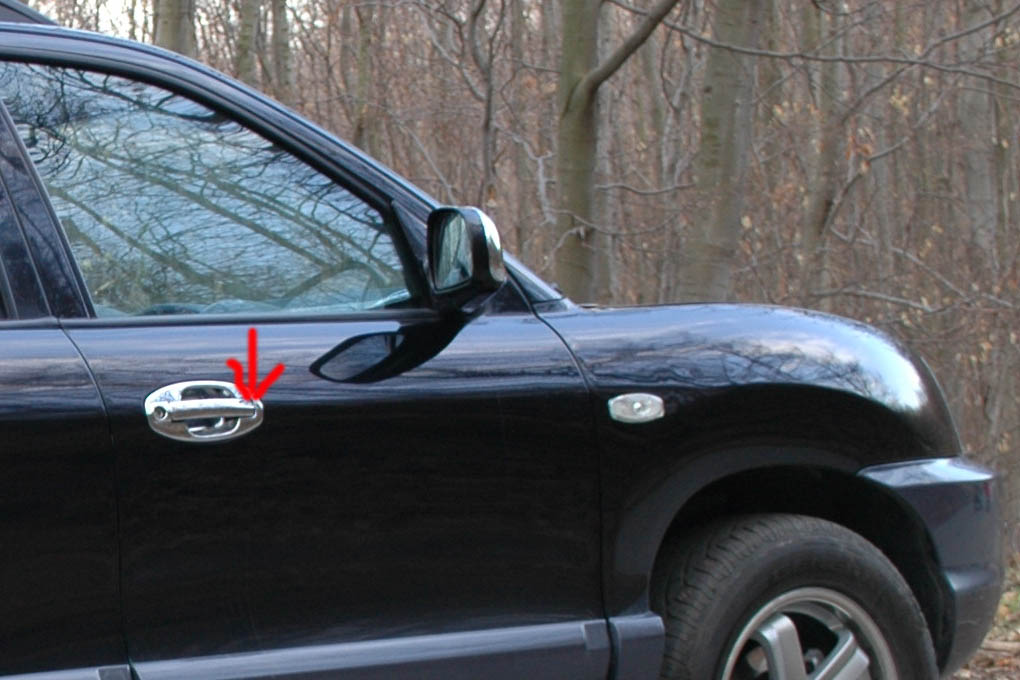

Zdravim
Dnes sa mi stala nemila vec. Zlomil som klucku na vodicovych dverach. Vonku bolo pod nulou , takze asi to bolo krehkejsie. Ako som za to chytil tak to prasklo... Nepoznate niekto nejake dobre lepidlo na taketo plasty? Posielam obr. kde to prasklo (ale mam fotku iba zo strany spolujazdca). Teraz to drzi iba na tej druhej strane.

Kvalitné lepidlo na plasty je BIZON, ale ťažko sa dá určiť, či je vhodný na lepenie tvojho konkrétneho plastu. Spoj musí byť zaťažený 24 hodín....ja som po 6-tich hodinách skúšal trhať, a odtrhol som to nie v lepenom mieste, ale ako píšem, nie je vhodný na každý plast. Doporučoval by som ti zájsť do firmy, v ktorej robia reklamy, gravírovanie, nálepky...zobrať zo sebou zlomenú klučku a dať si poradiť....
A určite by som zvažoval možnosť lepenia so súčastným prichytaním samorezkou "z vnutra", ak je to možné.
