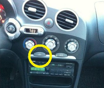

Teraz som pozeral na mobile.de Ak máš túto prístrojovku, tak je to označené žltou farbou. Je to tlačitko vedla klímy (AC).
vnútorný okruh.jpg (42.86 KiB) Zobrazeno 2840 x

jj presne to sjem mel na mysli vecer napisu co a jak =D>
