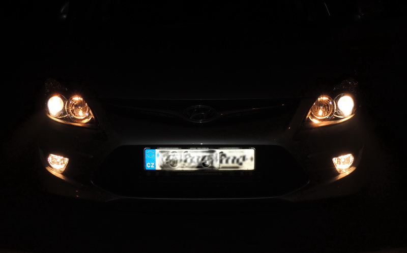

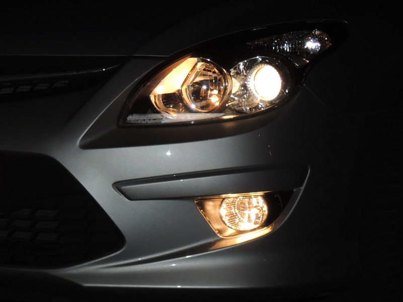

Zdravím. Po nehodě na předek jsem si byl na STK nechat překontrolovat seřízení světel a předních mlhovek. Měnil se totiž přední nárazník. Technik ale říkal, že mlhovky svítí nějak slabě. Pravda je, že když to srovnám s jinými auty tak svítí tak nějak slaběji. Lampy jsou asi origo a žárovky Philips 27W přesně jak je to v návodu. Je to sice subjektivní, ale jak svítí mlhovky vám?

Tak to u mě rozhodně intenzita světla potkávaček a mlhovek stejná není. Když ale za tmy rozsvítím mlhovky tak to trochu škarpu osvětlí. Překvapila mě ta slabá intenzita světla. Teď by mě zajímalo jestli je to u vás podobný jako na mojich fotkách. Nebo se to vyrovná intenzitou těm potkávacím jak píše Hardcam výše?

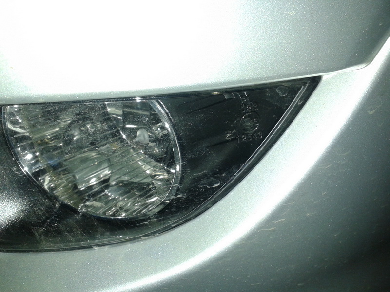

Škoda, že na těch lampách je vyraženo PL. Být tam DL tak bych to předělal beztrestně na DRL :-D. Ale asi to i tak udělám. S tímhle přece nikoho oslnit nemůžu ani kdybych chtěl. Jenom nevím jak je to s návratností úspory za žárovky, když dostanu dva litry pokuty :lol: . Ale je to lákavý. Hlavně v kombinaci s funkcí AUTO potkávaček.

BTW. Netusite nekdo co kod PL vlastne znamena? Je to vubec znacka mlhovky a ne treba pozicni svetla? Ja jen jestli me v :hyu: nepodvedli :-D

PL je označení, kde rozptylové sklo je z plastického materiálu, myslím
