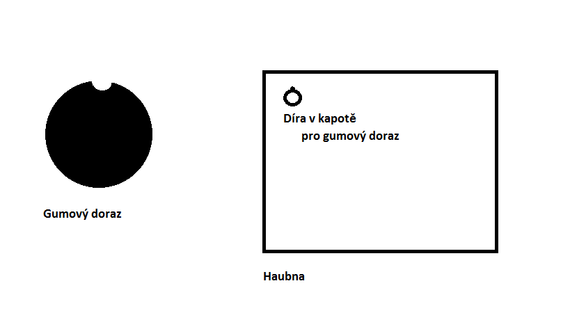

Tak to je opravdu zajímavé. Zřejmě vůli způsobuje příliš velký vnitřní průměr západky zámku. Lehce bys poznal, že příliš předepnuli gumové dorazy a to tak, že bys měl mírně nadzvednutou haubnou. Celým zámkem pohnout alespoň na mojem autě nejde, protože šrouby těsně lícují s dírami v zámku. Takže máš jasně daný trojúhelník panty - dorazy - zámek. V souvislosti s tímhle jsem si všimnul, že kromě štelovacích dorazů jsou tam jestě úplně na špičce kapoty dorazy neseřizovací a ty mají na jejich západce cca 1mm prolis na obvodě - vykousnutí. Stejný prolis je v díře v haubně. Myslíte, že to má nějaký hlubší význam, třeba na odvodnění a měly by ta vykousnutí být proti sobě nebo to tam udělali jen tak z nudy? To jsem ještě nikde neviděl.
