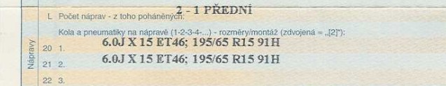

a nevie mi niekto povedat ake je ET na originalnych 15 palcovych elektronoch pre i30? sirka by mala byt 6,5 palca ale to ET som nenasiel v technickom preukaze, vy to tam mate?

Re: Rozmer diskov
ET46
- ET.jpg (22.65 KiB) Zobrazeno 8437 x

Re: Rozmer diskov
dakujem, to je presne to co som potreboval vediet, tak uz som dnes objednal alu disky pre priatelkinu i30ku, dostane ich na vianoce, potreboval som vediet to ET ale nemal som technicak od auta lebo je 200km odomna... disky pridu do piatku tak dufam ze budu ok...
este raz moc dakujem za pomoc

Aby toto vlákno nezaspalo lebo sa nič nevyriešilo.
Tiež riešim nákup diskov na zimu. Jednoznačne idem do Alu diskov, nakoľko sa mi plecháče zdajú cenovo nevýhodné, ak ešte musím pripočítať nejaké puklice.
Ale chcem sa opýtať tých, ktorí to majú poriešené s ET = 48, či nie je nejaký problém. Oproti origo et = 46 je disk o 2mm do vnútra. Nakoľko som nenašiel disk s ET = 46 radšej by som volil ET = 45 !?
Ďalšia vec je stredový otvor. Buď to 71,6, alebo 67,1 ?
