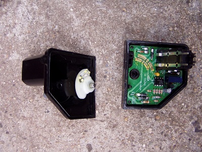

Tak to vidím na závadu v zámku řidičových dveří, respektive v přídavném modulu, který je na zámku přišroubovaný. Vypadá úplně stejně jako u ostatních dveří jen je rozdíl v obsahu. Tady není servomotorek, ale pouze nějaká elektronika která zabezpečuje to spínání pro ostatní dveře.
:-k Jo a je to nerozebíratelný. Pokud se chceš dostat dovnitř jako je to na obrázku tak to musíš rozloupnout jako ořech je to slepený :cry:
Tady to máš i s plánkem http://www.getzclub.net/viewtopic.php?f=7&t=243
Tady máš pár obrázků :wink:
