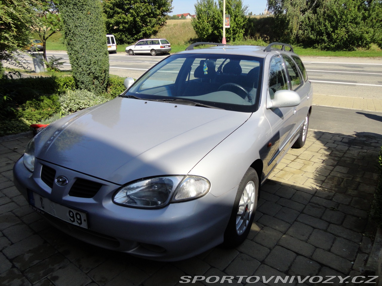

Jo tak píšou,že 1999-2000 byl facelit...tak nemusím stahovat náboj...asi.?

facelift vypadá takhle
