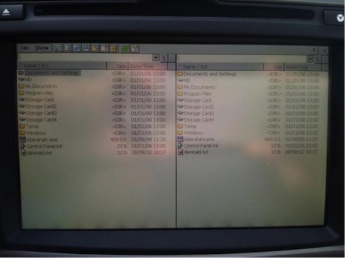

6, nastartujte motor a spustite navigaciu slacenim NAV a vlozte pripraveny USB kluc na obrazovke sa vam zjavi 'total commander'
usb disk je oznaceny ak MD
trosku zle sa klika a dvojklika pouzite pero alebo ceruzku na kliknutie dvojkliku
7, urobime zalohu sucasnych map, keby nieco
adresar z mapami je na Storage Card4
v lavom okne nastavte \MD\SAVE a v pravom adresar z mapami \Storage Card4 zvyraznene mody kurzor majte na LGENavi a dajte kopirovat slacenim 3 tlacitka z lava hore na liste
