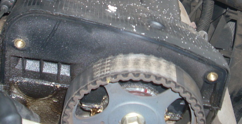

2)Jeste jsem kontroloval rozvodovej remen,fotku prikladam ale myslim ze znacky sedi.

Sedi znacky na remenici a remeni?

Rozvodak je asi podle te fotky v poradku pocitam?Znacka na znacce.
