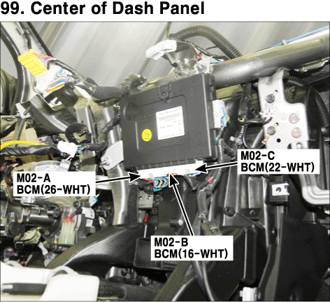

Tak umístění řídící jednotky už mám, ale nemohu z fotky poznat kde to je...? Neporadí někdo? děkuji

Tipoval by som pod palubovkou niekde v strede podla tejto fotky... Ked mal rozobratu palubovku na Accente MC vyzeralo to dost podobne :)

To bude dost problem chci pripojit cidla k tomu nedokonalemu alarmu. Budu muset rozebrat pul auta :-(

Nebudeš (asi) ...na starých i30 dáš dole stredový panel pomerne rýchlo, odborník je "mailo", ja som to mal tiež dole asi dva krát, čas demontáže cca 10minút...

Tak řídící jednotka je umístěna pod palubní deskou. Je tu někdo, kdo si dodělával již na I30 2012 nový alarm?

BCM u novej i30 2012 je v strede pristrojovky uplne dole - tesne nad stredovou konzolou (tak ako to mas na tom obrazku)
ak sa pozries zo spodu na strednu cast pristrojovky (pod USB) uvidis krytku (da sa vybrat) za nou uvidis BCM
bohuzial na napinovanie novych konektorom musis rozobrat celu pristrojovku (zavadzia tam a konektory sa nedaju odpojit)
