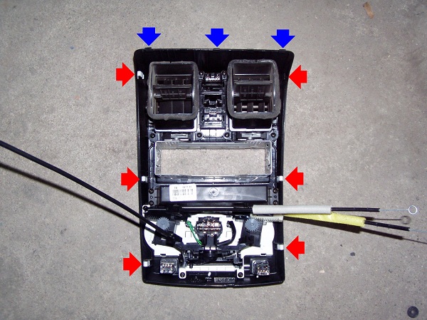

zdravím, nevie mi niekto poradiť akým správnym spôsobom nasadím predný panel?. musel som ho demontovať, kvoli vybratiu autorádia ( inak to neslo iba nasilu). demontovať šiel jedná básaň, ani som nezlomil žiadne zacvakavačky na vrchnej strane. ale čo sa týka naspäť ho upevniť tak to už je asi na odborníka , poletuje mi a ani trošku nedrži .. vie mi niekto odporúčiť nejaký špecialny postup pri jeho upevnení, laebo niečim čim by som ho (prolepil udrzal na pevnej pozicii)..dakujem

Přesný opak demontáže je i montáž. :-k
Panel drží na každé straně trojice plastových sponek bílé barvy (červená šipka) a pokud ti při demontáži spadly budeš je mít ve středovém tunelu přímo pod tím panelem zapadlé.

možno blbá otázka, ale neviete kde by sa dali zohnať, kúpiť tie plastové biele sponky?? príde mi to jednoduchšie ako demontovať celý predný panel (radio, klimatizacia nastavenie topenia) a hľadať ich, keď ich možno ani všetky nenájdem (ak ich prvý pajiteľ nepostrácal)

Předpokládám, že snad jedině autorizovaný servis. Pokud používají stejný typ. Jinak asi nikde. Já už taky sundával středový panel a jednu sponku ulomil. Naštěstí ostatní drží dobře.

Ano, každý autorizovaný servis objedná. Jsou v balíčcích cca po 10ks. Ale na druhou stranu to jsou korunové položky.
